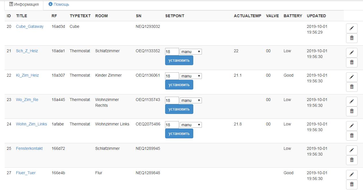

buba911 писал(а): Вт окт 01, 2019 9:24 pm
1. О Actual Temp, Как часто она обновляется? И почему не со всех датчиков может приходить?eq3.jpg
В актуаторах нет как такового датчика температуры, с которого можно было бы снимать показания. Эти данные система отдает на основе вычисления положения, в который она переходит через пограничные значения. Эти даныые корректно возвращаются только в режиме 'auto'

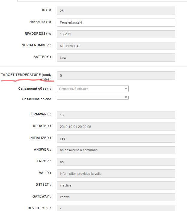

buba911 писал(а): Вт окт 01, 2019 9:24 pm 2. Не приходит статус с контакта окна, и почему у него в меню идёт опрос температуры?eq3_1.jpg
Такой датчик не прописан в модуле. Нужно тестировать, проводить отладку и тд.
3. Что означает колонка Valve?
поидее процент открытия заслонки (от 100%)

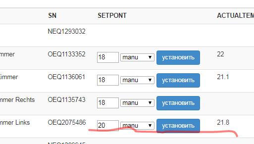

что значит не перенимаются? Какой режим тестировали ? Через привязку объекта к ПУ термостат? Через команду из админки модуля?

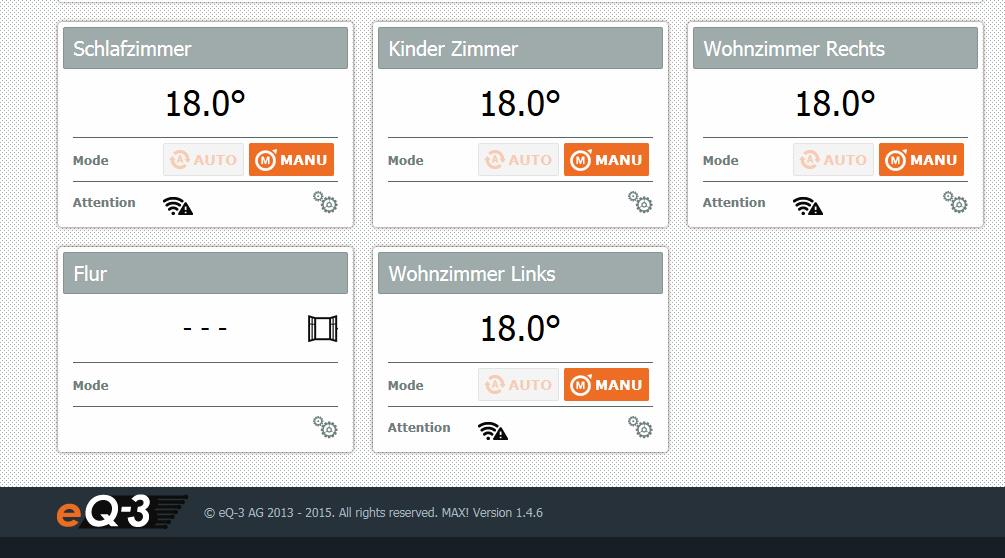

Может я чтото не так делаю?
Заранее спасибо.

Значения не перенимаются термостатом если я их меняю в модуле в ручном (manu) режиме и нажимаю кнопку "установить".
Raspberry Pi3B+ v4.44

buba911 писал(а): Ср окт 02, 2019 8:19 am Спасибо за разъяснения.
Где вы смотрите результат? Родное приложение как то не часто синхронизиуется с облаком.

Я смотрел на самом термостате. Родное приложение синхронизируется примерно раз в 2-3 секунды.
