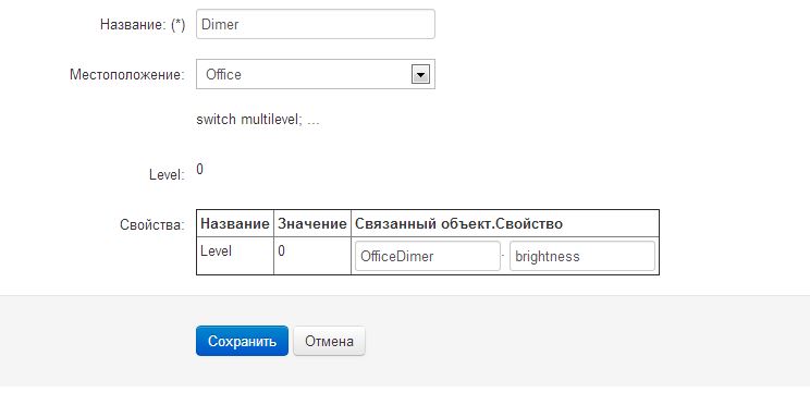

Re: Модуль работы с Z-Wave устройствами
Забыл самое главное
- 1.JPG (27.84 КБ) 14624 просмотра
Ух, как тяжко-то без устройств. Но можно попробовать разобраться.
