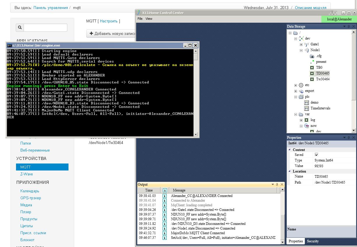

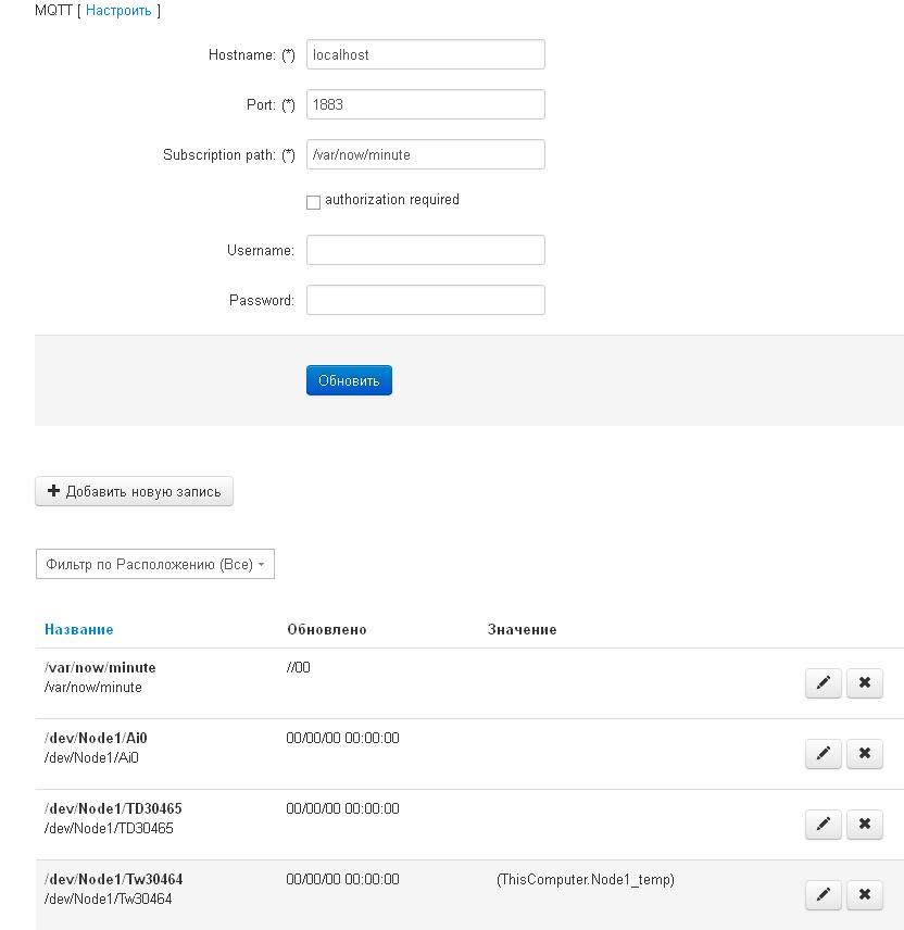

Re: Умный дом по радиоканалу
Не удается подключить к системе.
Скрины.
Скрины.
В настройках Majordomo я ставил путь /var/now/# юзер и пароль брал root и тот набор символов из security.xst
Я пробовал такой путь /var/now/# и (minute), пробовал по root авторизоваться, права полные устанавливал.
bat файл у меня такой же.
Не помогло.
Где можно посмотреть лог mqtt демона?
