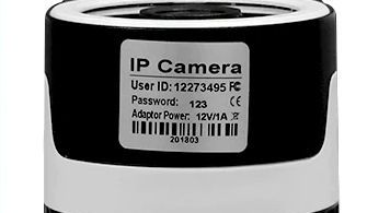

только вот это на камере. А модем сам ей адрес выделил и все.

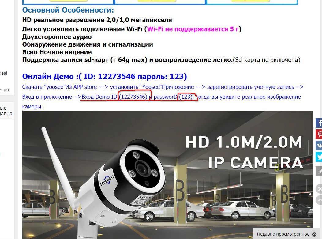

ID и пароль, насколько я понимаю, нужен, чтобы подключиться к камере через спец.приложение (Yoosee). А нам оно не надо. Нам надо сделать это другими средствами.
Ваша камера имеет IP-адрес в локальной сети (ведь она же подключилась к роутеру). Зная IP-адрес роутера, уже можно понять к какой подсети принадлежит адрес камеры. Но надо выяснить наверняка.
Попробуйте посмотреть, что выводит команда arp -a
Скорее всего адрес камеры будет в списке, который вы увидите после исполнения команды.

И вот такие данные на камере

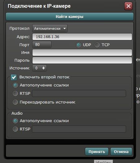

arp -a по команде адрес вывел и написал динамический. тот который я знаю, по нему и подключался.
не понятно куда в линии вводить Id адресс. вводил вместо имени не соединяется. Главное что порт не известен.
Chainik
Сообщения: 1465
Re: Камера IP
Сообщение Chainik »
Пробуйте вставить этот адрес в Линию. Попробуйте без логина, если не произойдет подключение, тогда попробуйте указать какой-нибудь стандартный, например, "admin".
В Линии ID не нужен. Нужен только IP-адрес, логин и пароль (если есть).
Порт Линия, насколько я понимаю, сама подберет (по умолчанию "80", возможно "8001").

я много что перепробовал, ничего не помогает. Не видит линия этот адрес

и admin пробовал

SerOv писал(а): Вт дек 25, 2018 10:20 pm я много что перепробовал, ничего не помогает. Не видит линия этот адрес
Подключение камеры -- всегда увлекательное занятие. Редко у кого из новичков сходу взлетает. Те у кого "взлетает" сразу, как правило, "подняли в воздух не один лайнер", т.е. люди опытные.
Так что остается только перебирать варианты, рыть инет, писать в службу поддержки.
Попробуйте найти свою камеру вот здесь (http://www.ispyconnect.com/sources.aspx) и поковыряться со стандартным путем для доступа к потоку. Вдруг поможет. Найденная для вашей камеры ссылка теоретически должна заработать в ContaCam.
Попробуйте адрес 192.168.1.36 вписать в адресную строку браузера и нажать Enter. Что будет?
