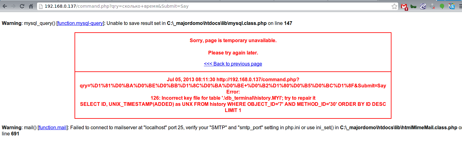

UPD3: Мрёт каждые 12 часов, бывает раньше, веб-переменные не обновляются, при попытке ввести команду вываливается см.фото. Может есть предположения, куда копать?

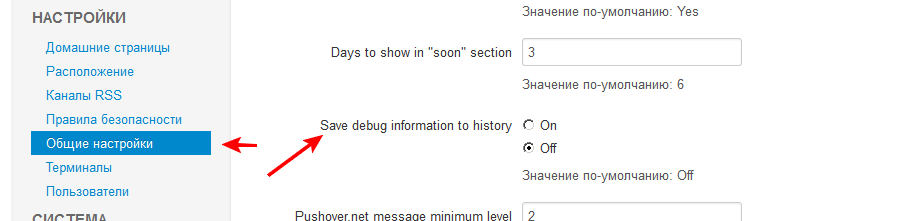

Похоже таблица history поломалась.
Лучше history (история вызова методов, не путать с историей значений переменных) вообще отключить -- в общих настройках есть такая опция:
