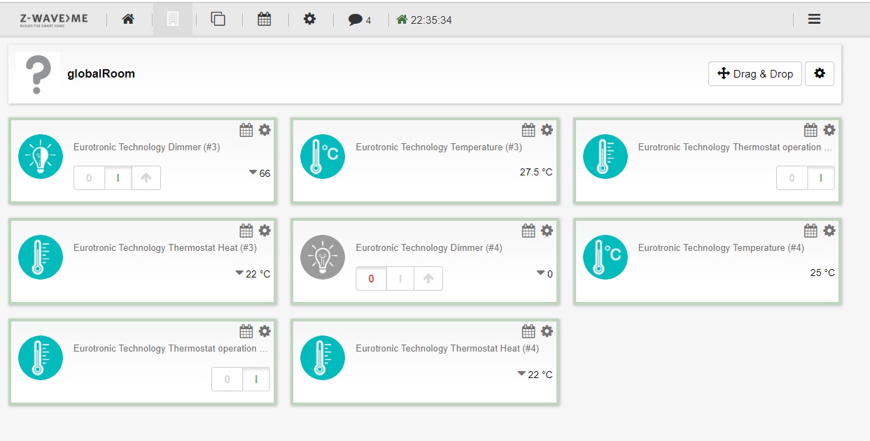

Наконец-то удалось завести термостаты стэлла через z-way
Инструкция по установке z-way на ubuntu http://blog.irrelon.com/zway-with-uzb-s ... buntu-x64/
- Безымянный2323.jpg (115.49 КБ) 5233 просмотра

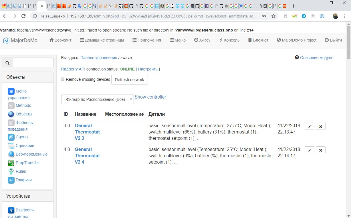

Завести мне тоже удалось, но у меня Eurotronic Spirit.
Никак не могу придумать нормальный алгоритм взаимодействия объектов класса SThermostat в MJ с этими устройствами.
Например, эти термоголовки имеют следующие режимы:
0 = Off; 1 = Heat; 11 = Energy Save Heat; 15 = Full Power;
По всей видимости надо создавать новый класс и писать обработчики под него.
Дальше история следующая - при изменении температуры в комнате термостат реагирует, все хорошо.
Если меняю на самом термостате - то значение устанавливается, но спустя какое-то время перезаписывается Current Target Value свойством Value. По всей видимости это происходит из-за навешанного метода ValueUpdated, но если этот метод не использовать, то MJ считает что устройство ушло в оффлайн, хотя и value updated text через z-wave api регулярно приезжают.
