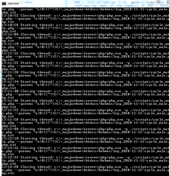

Что заглючил MD , не пойму , Кто подскажет?

MySQL запущен? phpMyAdmin в браузере открывается?

Неа, Запущен Только в браузере MD и все.
Re: Majordomo перестал работать...
Nail писал(а): Чт ноя 15, 2018 12:27 pm Неа, Запущен Только в браузере MD и все.
Что неа?
Открой диспетчер задач и посмотри наличие процессов mysql. Есть они?
Открой вкладку в браузер и зайди на http://IP_MDM/phpmyadmin4 Откроется? Логин root, пароль пустой, если сам не менял.
И банально ребут сервера делал?

Тут что то?

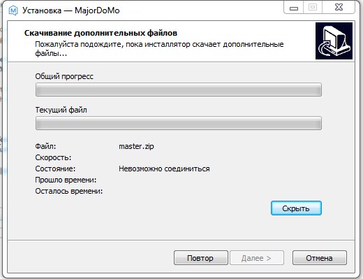

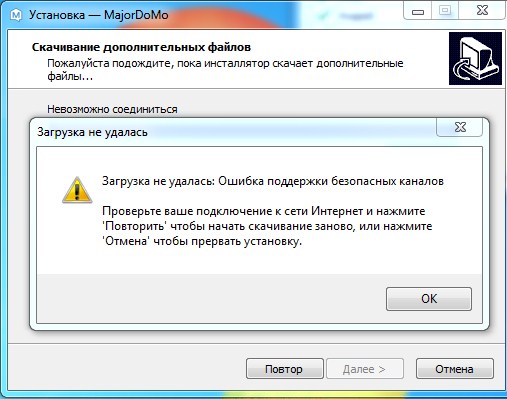

После ковыряний потерял часть программ в частности полностью файл МД, скачал по новый с сайта но не дает установить , пишет "не связи с инетом " хотя инет работает. Не подскажете что делать? (может потому что ранее на сервере мой IP уже есть и не даст установить по новой)?
Nail писал(а): Вс ноя 18, 2018 4:47 pm скачал по новый с сайта но не дает установить , пишет "не связи с инетом " хотя инет работает. Не подскажете что делать?
Сними на предыдущем шаге мастера установки галочку "Установить последние обновления".

Спасибо. Получилось.
