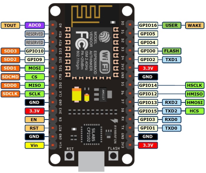

а распиновку хотя бы или плату можна ?
Платы пока нет, если проект приживется то пойдет в серию и будет развиваться.
сделано на такой плате
