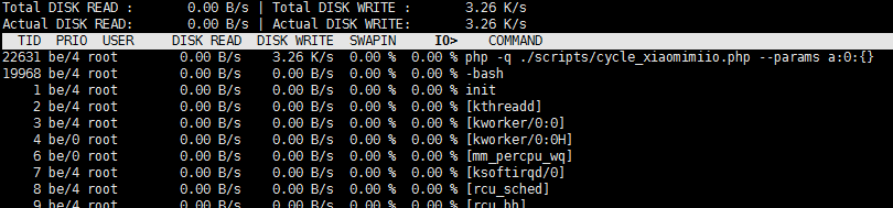

Продолжаем исследовать.
Связка Gigabyte GB-BXBT-2807 + 120GB SSD заработала с приемлемой скоростью.
Связка Cubietruck + SSD - все равно тормозит.
Для теста на Cubietruck дополнительно настроил:
Кэширование mysql по максимуму
Перенес ВСЮ базу (/var/lib/mysql) в оперативную память, в результате операций с диском (микроSD) практически нет.
Время отклика в лучшую сторону не изменилось
Пока еще не теряю надежды заюзать мой Cubietruck....
- Screenshot_1.png (16.55 КБ) 5726 просмотров
