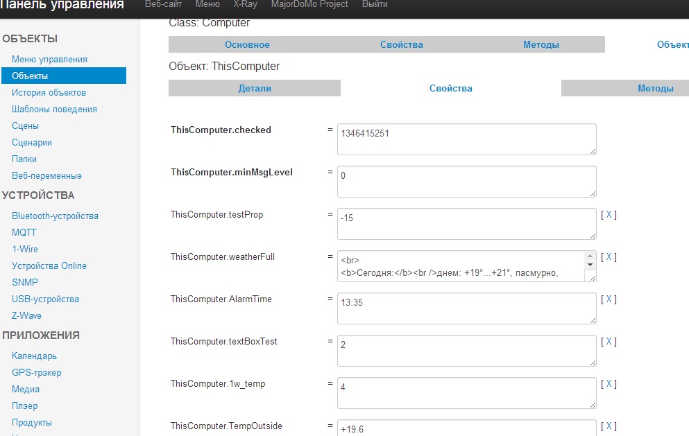

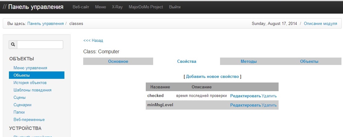

Я вижу как можно изменить время хранения свойства у класса. Но не у объекта. Дело в том, что у меня сейчас практически не измененный MDM. Есть класс Computer, но у него нет свойства температуры. Зато у него есть объект ThisComputer у которого есть свойство TempOutside. Я только сейчас пробую разобраться что за что отвечает, и что есть Классы, Объекты, и их Свойства и Методы. Так что если где туплю, пожалуйста поправьте. Суть и определения этих вещей я знаю. Много лет в программировании. Но применимо к MDM столкнулся только сейчас.

Спасибо за совет! Я уже добавил в класс Computer свойство TempOutside с сохранением истории. ПО идее объект ThisComputer его наследует от своего класса. Так и должно быть. А вот убрать + тут?

Вначале свойство TempOutside было не у класса Computer а у объекта этого класса ThisComputer. История не сохранялась, т.к. это можно задать у свойства класса а не у свойства объекта. Но после создания у класса Computer свойства TempOutside с сохранением истории, график тоже не ожил. А дело в том, что у объекта ThisComputer это свойство TempOutside тоже осталось. Вначале (ну или потом) нужно было удалить одноименное свойство TempOutside у объекта , а потом добавить у класса. Ну и возможно пересохранить где получаем веб переменные. Теперь все работает! Большое спасибо Vit

а у меня так ничего и не заработало. все сделал как вы выше написали.
ThisComputer.TempOutside удалить не могу..(
