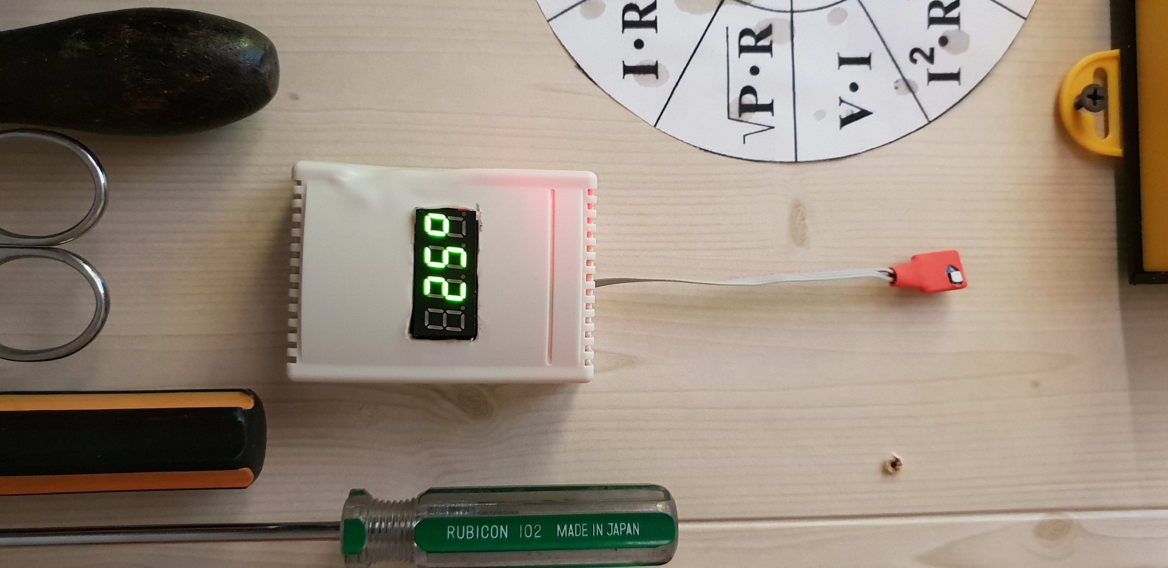

Нисколько не умаляю ваших достоинств, но что сделано, то уже сделано. Датчики температуры висят по всем комнатам на основе ESP и прокинуть провода уже невозможно. Сервер построен на основе мажордомо и разбирать я его не собираюсь. Поэтому я вынужден изучать, биться головой об стену и колхозить дальше)).Если вы ещё немного посидите и поразмышляете

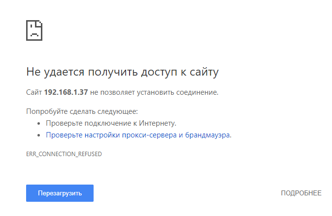

Я понял, спасибо...Еще бы АМС запустить(( На 192.168.1.37 тишина
