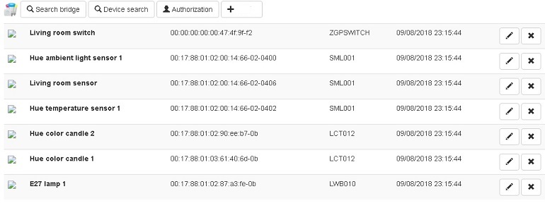

Иконки не отображаются. Что-то надо ещё поправить.

Видны данные только от лампочек и даже от тех лампочек которые когда- то были подключены, теперь на пример есть всего одна лампочка, а данные показывают что они три. Другие девайсы в списке есть, но ихние данные не поступают: тач кнопка (ZGPSWITCH), датчик (SML001) движения/температуры/освещённости.
Пока что не какого сценария реализовать не получилось, например от движение зажечь лампочку.

У ZGPSWITCH насколько я помню шлется просто какая последняя кнопка была нажата и время, скиньте лог я посмотрю. SML001 нет у меня скиньте тоже лог когда есть дивжение и когда нет.

ткните пальцем где этот лог искать. Кнопка там вообще какая то странная питается "от кинетической энергии" нет там батареек.

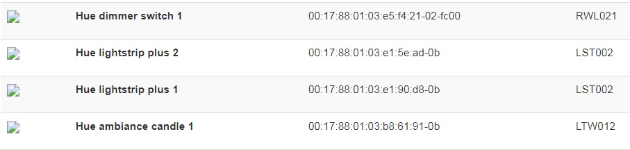

Добавилось ещё несколько устройств:
Вложение PH.jpg больше недоступно
в архиве картинки и лог файл
download/file.php?mode=view&id=11732
