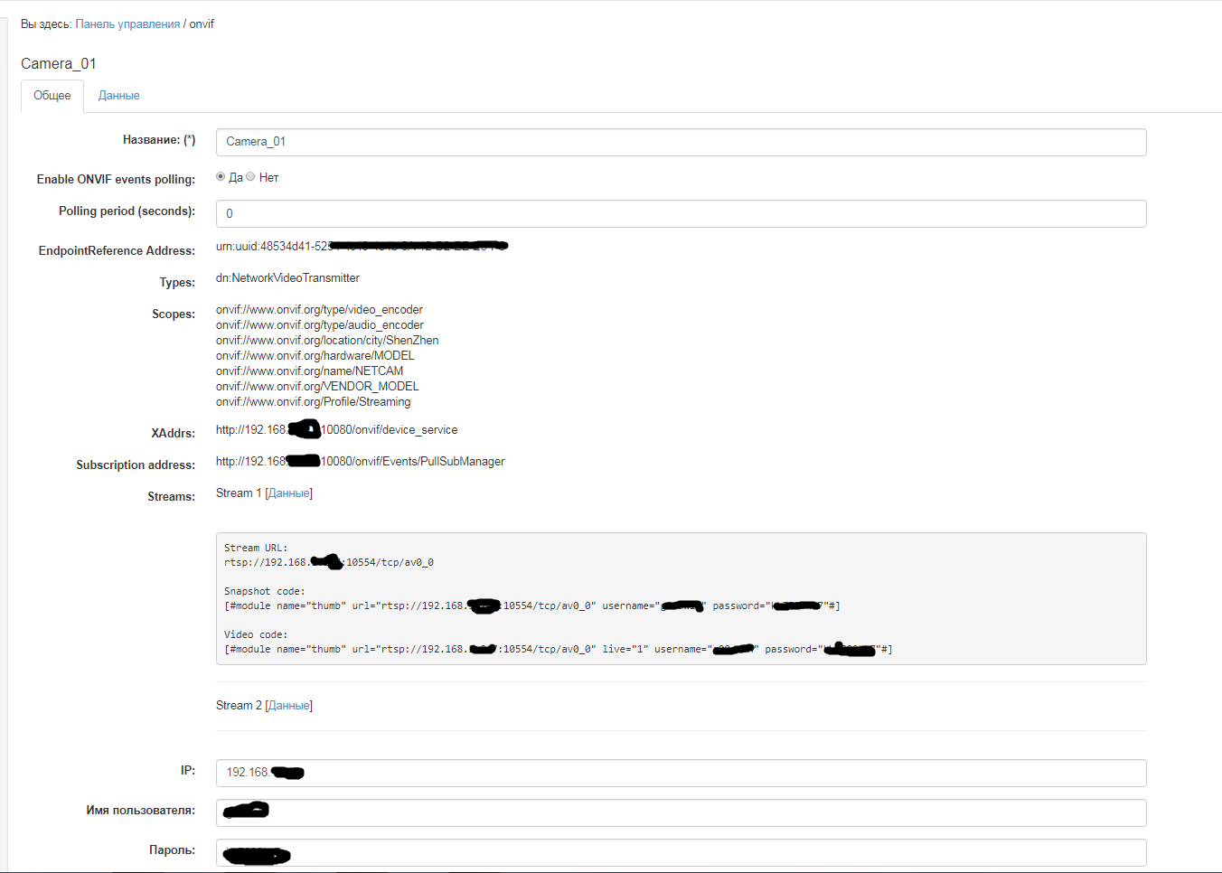

Добрый вечер, друзья. Прошу помощи у опытных и продвинутых, решил попробовать подключить камеру и ничего не выходит. MDM установлен на Win10, камера Sannce i21ag. Установил в MDM ONVIF. Камера определилась, ссылки на поток в VLC воспроизводятся, ffmpeg установлен. Пробую вставить на домашнюю страницу, но получаю только черный экран. Помогите советом, Спасибо
Chainik
Сообщения: 1465
Re: как правильно добавить ip камеру в MajorDomo?
Сообщение Chainik »
Если вам нужен реальный видеопоток, а не слайдшоу (периодический запрос картинок), рекомендую установить ПО Линия.
https://majordomo.smartliving.ru/forum/ ... 140#p84140
Проще не придумаешь.
ffmpeg вам даст только слайдшоу. Модуль ONFIV использует тот же ffmpeg.

Доброго вечера. Решил сделать вывод скриншота с камеры Sannce i21ag в Teltgram по нажатию кнопки звонка Xiaomi. Бьюсь второй вечер и все в пустую. Камера прописана в OVNIF, создал простое устройство, вывел на сцену. Поток rtsp://192.168.1.247:10554/tcp/av0_0 Помогите советом. Спасибо
Chainik
Сообщения: 1465
Сообщение Chainik »
Может вот тут для вас будет полезная информация (https://ab-log.ru/forum/viewtopic.php?f ... 573#p33573).
Снапшот с IP-камеры, как правило, можно получить элементарным образом и без простых устройств.
Как отправить полученную картинку в Телеграмм не подскажу (т.к. не пользуюсь ни Телеграмм, ни одноименным модулем).

Вернусь к своему вопросу по поводу вывода изображения в Телеграмм. Проблемы передачи фото нет. Проблема в получении снапшота с камеры. Пробую вот такой скрипт.
//скачиваем картинку
$url="rtsp://admin:[email protected]:10554/snapshot.jpg";
$jpg="C:/_majordomo/htdocs/cached/img/snapshot.jpg";
$data = file_get_contents($url);
$handle = fopen($jpg, "w");
fwrite($handle, $data);
fclose($handle);
//отправляем картинку в телеграмм
$jpg='C:/_majordomo/htdocs/cached/img/snapshot.jpg';
include_once(DIR_MODULES . 'telegram/telegram.class.php');
$telegram_module->sendImageToAll($img);
В папке создается файл snapshot.jpg с нулевым размером. Подскажите какой должна быть правильной строчка получения снапшота? Система на Win 10, Камера Sannce i21ag
Chainik
Сообщения: 1465
Сообщение Chainik »
Попробуйте такую строчку:
http://192.168.1.247/webcapture.jpg?command=snap&channel=0
IP-адрес, на котором висит камера, конечно, ваш.
