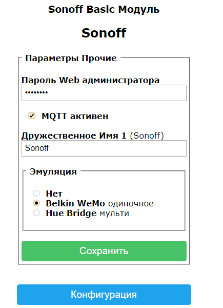

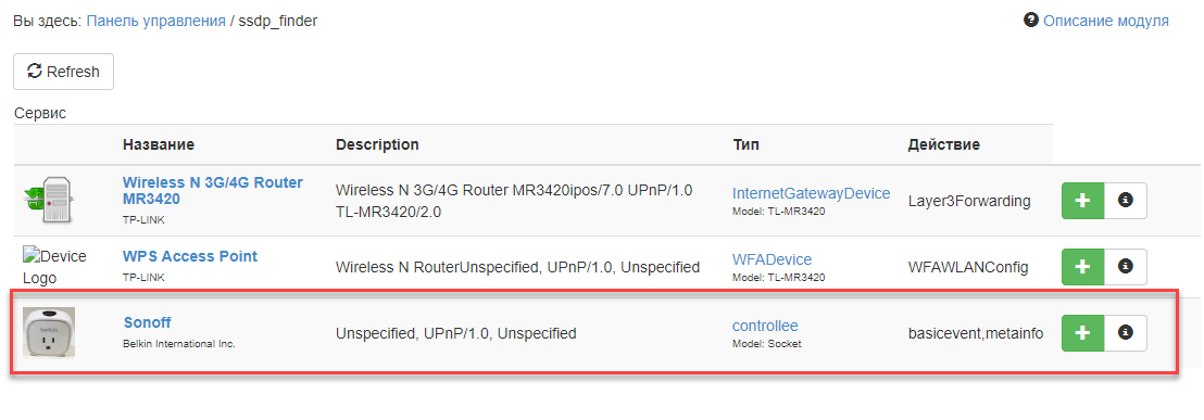

Так и есть!!!! Хорошо не успел я ее отUARTить))))) Зашел в настройки, включил эмуляцию Belkin WeMo, сама ребутнулась. Зашел в Мажоре в SSDPFinder, нашелся там этот девайс!!))) Спасибо!!! Выложу скрины, тема актуальна я думаю.

Только что с этим делать))))))))))))))))))))))))))))))))))))))))))
Привязал к кнопке на сцене, пока не счелкает

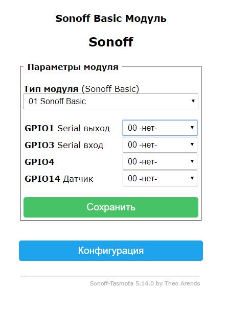

В MD cвязный объект указал Swich3
Но я подозреваю что вы об этом, наверное тут GPIO нужно указать?
Re: Подключение Sonoff Base к кнопке на сцене.
Сообщение tarasfrompir »
Ага!!! Выберите 18 generic и для соответствующего gpio
выберите rele или relei если реле инвертировано. Так проще. Я брал d4 gpio 2 это светодиод - только он инвертирован при включении состоянии он не светится а при выключении он начинает светится.

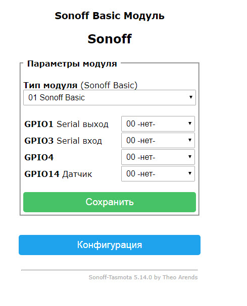

Не могу разобраться что тут сделать нужно. Метод научного тыка не помогает )))
А у тебя именно Сонофф Бейсик ? Или как точно называется ?
