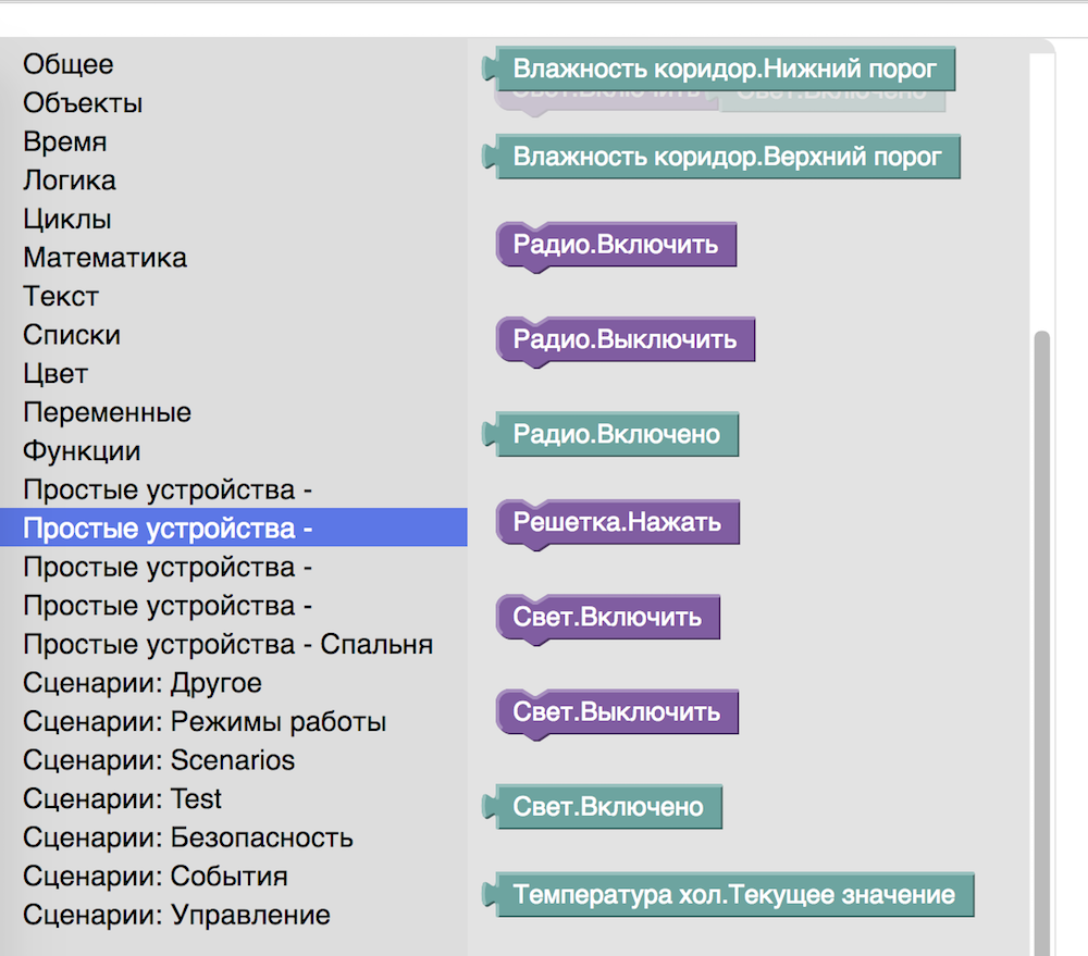

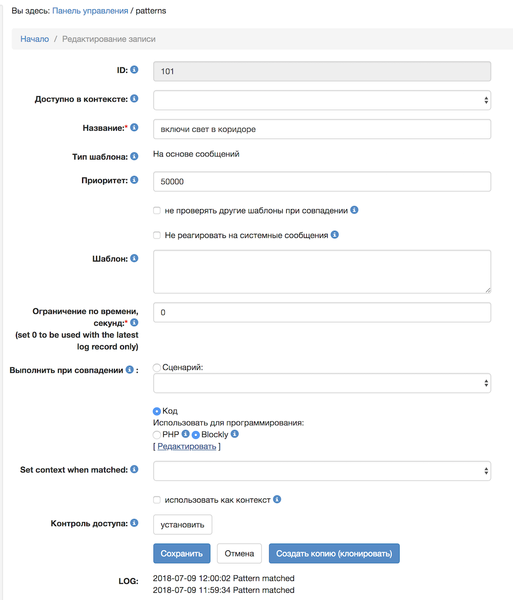

Все равно логика не ло конца понятна. Я и пытаюсь управлять простыми устройствами ( раньше все работало )
Скрины

Но сейчас работает только если написать включи "любое слово" , если написать включи свет то команда не отработается ( как будто нет совпадения )

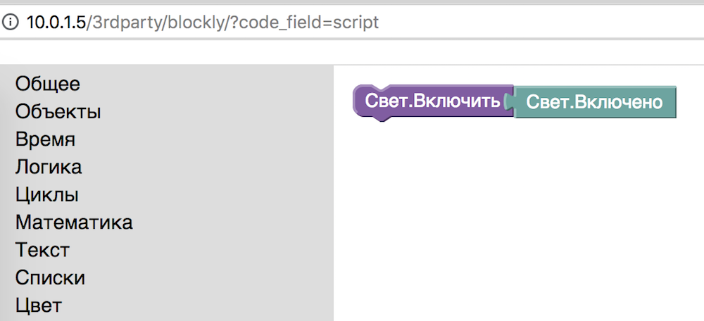

Какой-то очень странный код реализован в blockly...
Свет.включить - это команда.
Свет.включено - это условие
У команды нету сцепки справа и в принципе не очень понятно что от мажордомо хочет автор... 8-)
По поводу отработки простых устройств - команды отрабатываются заданные в константах DEVICES_TURN_ON и DEVICES_TURN_OFF. Они в свою очередь зависят от выставленного языка. Для русского это будет включить/выключить. По идее фраза включить свет должна отрабатываться без необходимости делать свой шаблон

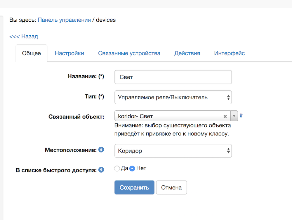

По yutube получается, что включи свет в коридоре отрабатывают Простые устройства. Надо смотреть какие именно установки у Простого устройства с названием Свет, а именно какой Связанный объект у них прописан. Чтобы выполнялось всё как в шаблоне ПУ с названием свет, должно быть связано с объектом koridor
Ну вроде у меня так все и есть. Вот скрины
