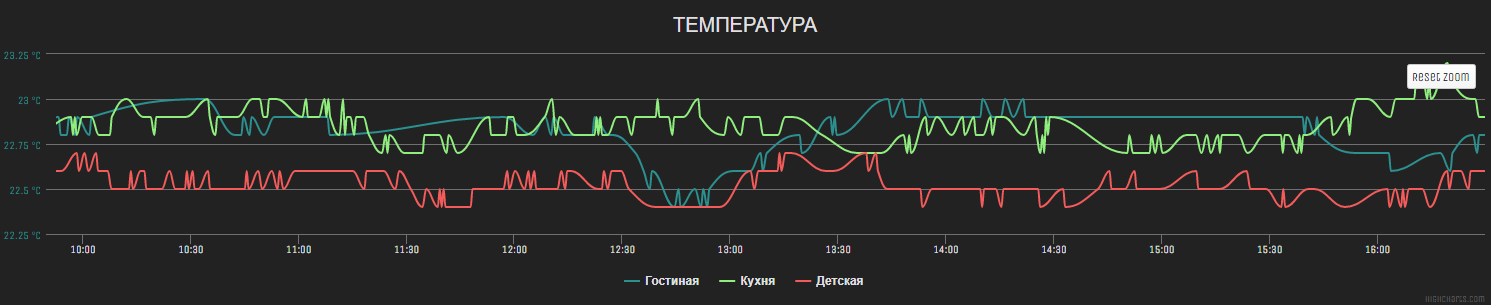

olehs
Сообщения: 1115
Re: Управляемые краны на батареях
Сообщение olehs »
"Мои" - это я про семью :D
Под спойлером график поддержания температуры у меня дома такими же приводами с временем открытия/закрытия 2-3 минуты. Колебания при этом 0,1-0,2 градуса. Датчиков в комнате несколько и корректировка происходит по их среднему значению.
Интегральная составляющая ПИ-регулятора как раз и позволяет компенсировать естественные теплопотери и сгладить колебания температуры.
