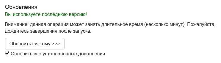

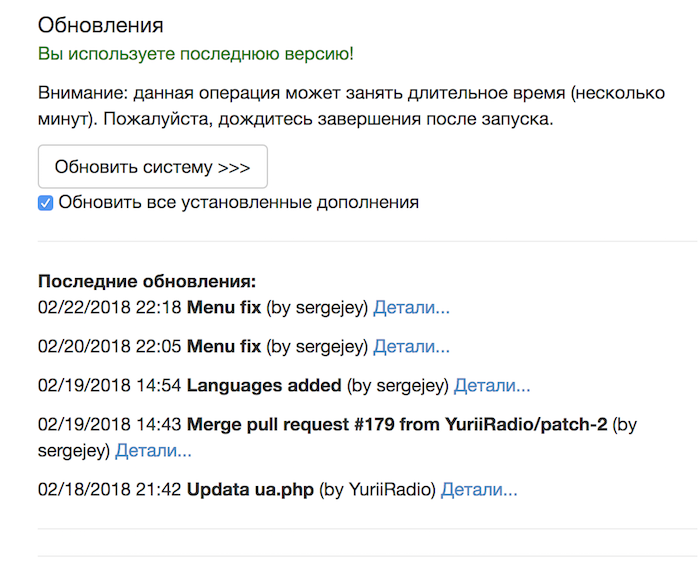

Warning: Use of undefined constant TODAY - assumed 'TODAY' (this will throw an Error in a future version of PHP) in C:\_majordomo\htdocs\modules\application.class.php on line 328
Вот такое предупреждение в самом верху домашней страницы после патча.
А вот обновления системы - так и не видны (master - ветка)

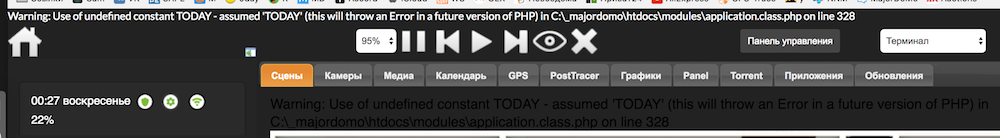

Обновился, проблема исчезла
Снимок экрана 2018-02-25 в 00.29.14.png (197.73 КБ) 5166 просмотров
Но теперь появилась другая
По всей "морде" вот такая ошибка

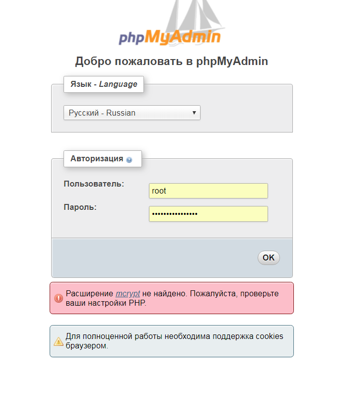

olehs
Сообщения: 1115
Re: Панель управления
Сообщение olehs »
phpmyadmin старый. его то не обновляли. а он с 7 версией не может.
