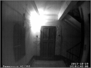

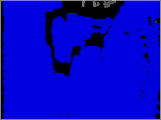

Всем привет. Если у кого то работает пакет motion подскажите, что я сделал не так.
Почему изображение залито синим?
И второе. Видео http://viris42.dlinkddns.com/arduino/13-07-43-34.avi сохраняет в ускоренном режиме как вроде бы просмотр при перемотке.
Вот конфиг.

locate on
# Draws the timestamp using same options as C function strftime(3)
# Default: %Y-%m-%d\n%T = date in ISO format and time in 24 hour clock
# Text is placed in lower right corner
text_right %Y-%m-%d\n%T-%q
# Draw a user defined text on the images using same options as C function strftime(3)
# Default: Not defined = no text
# Text is placed in lower left corner
text_left Bessonova 42/368
# Draw the number of changed pixed on the images (default: off)
# Will normally be set to off except when you setup and adjust the motion settings
# Text is placed in upper right corner
text_changes off
Вот конфиг.

- 16-01-48-00m.jpg (5.87 КБ) 14080 просмотров
- 16-01-48-00.jpg (10.38 КБ) 14080 просмотров

Вход 0 потому, что установлен ТВ тюнер а к нему подключен видеоглазак.
Установил SEKAM.
Буду наблюдать за изменениями. Если таковые будут.
