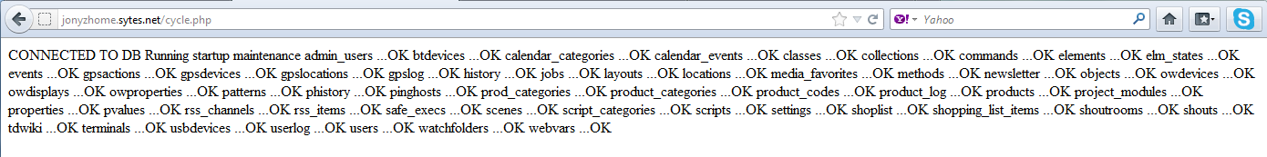

jonyzs
Сообщения: 86
Зарегистрирован: Чт фев 21, 2013 11:35 pm
Re: Проблема с cycle.php
Сообщение jonyzs »
попробовал этот цыкл,так должно быть или неправильно что?
