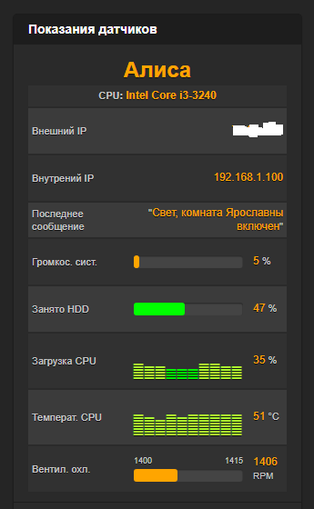

а у меня так выводиться:
Скриншот 2018-01-23 18.49.03.png (24.68 КБ) 5200 просмотров

igorewa писал(а):
Vovix писал(а):а у меня так выводиться:
Вложение Скриншот 2018-01-23 18.49.03.png больше недоступно
Vovix поделитесь красатой.
... вам не понравиться реализация...
я поизвращался слегка!!!
вот часть кода в скрипте получения данных с OHM, которая позволяет выводить это:
(привожу часть так как самому стыдно)
 $g_line[0] = "                             ";
 $g_line[1] = "                            _";
 $g_line[2] = "                          _ _";
 $g_line[3] = "                        _ _ _";
 $g_line[4] = "                      _ _ _ _";
 $g_line[5] = "                    _ _ _ _ _";
 $g_line[6] = "                  _ _ _ _ _ _";
 $g_line[7] = "                _ _ _ _ _ _ _";
 $g_line[8] = "              _ _ _ _ _ _ _ _";
 $g_line[9] = "            _ _ _ _ _ _ _ _ _";
$g_line[10] = "          _ _ _ _ _ _ _ _ _ _";
$g_line[11] = "        _ _ _ _ _ _ _ _ _ _ _";
$g_line[12] = "      _ _ _ _ _ _ _ _ _ _ _ _";
$g_line[13] = "    _ _ _ _ _ _ _ _ _ _ _ _ _";
$g_line[14] = "  _ _ _ _ _ _ _ _ _ _ _ _ _ _";
$g_line[15] = "_ _ _ _ _ _ _ _ _ _ _ _ _ _ _";
позднее синхронизирую со своим CONNECT и там - скрипт: OHM_data

А у отображения HDD так же все сложно?
И как вывести информаци о HDD и о RAM как у вас, в процентном соотношении . В модуль приходят данные кол-во и кол-во свободной. И пожелание к автору модуля, мне лично кажется что в пункте Server.SystemUptime нет смысла выводить секунды, толку от этой информации нет , а место занимает ( очень длинная надпись выводится 5 hours, 5 minutes, 4 seconds, или сократить символы 5 H, 5 M, 4 S

igorewa писал(а):...
по HDD проще!
я не использую модуль автора! просто чисто свой запрос к OHM!
Мой -CONNECT-
