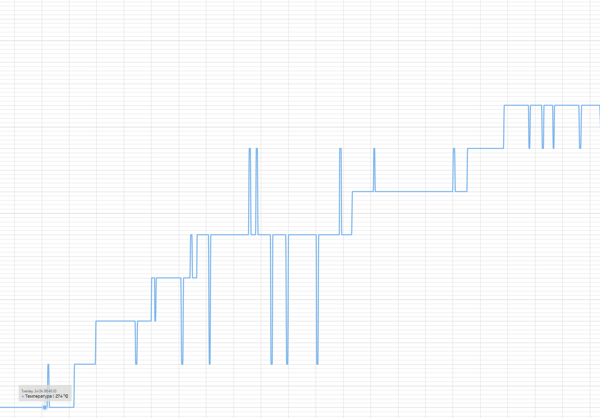

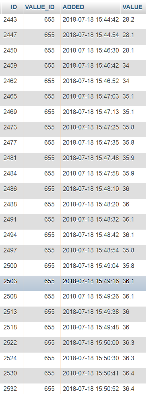

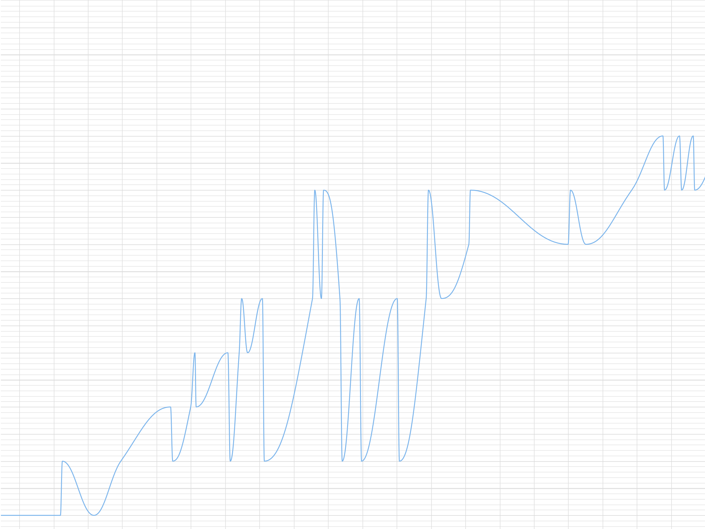

У меня немного другой вопрос по этой же теме.
В моей БД в phistory абсолютно все значения с каждого датчика продублированы. То есть, с одной стороны - не пишутся повторы между изменениями параметра. Но, с другой стороны - пишутся границы неизменяемого диапазона, то есть одно и то же значение заносится в БД дважды - как только оно изменилось на новое, и в последний момент перед тем, как изменилось на другое. Вопрос - зачем так сделано?
Это очень мешает при построении графиков, так они выглядят рублеными, а если удалить каждое второе значение, то уже более естественными (хотя и тип spline тут неважно справляется, нужен line).
Можно ли как-то избавиться от дубликатов?
p.s. Не, наврал, не границы диапазона пишутся, а просто два значения подряд с интевалом 10 сек (у меня такой интервал опроса сейчас)

Re: [РЕШЕНО] Повторяющиеся данные в БД и их запись.
вы неправильно понимаете, пишется и перезаписывается последнее такое же значениеТо есть, с одной стороны - не пишутся повторы между изменениями параметра. Но, с другой стороны - пишутся границы неизменяемого диапазона, то есть одно и то же значение заносится в БД дважды - как только оно изменилось на новое, и в последний момент перед тем, как изменилось на другое. Вопрос - зачем так сделано?
есть в конфиге настройка что б сохранялись все, но бд (горшочек не вари)
собственно это ответ и на последний вопрос
Мне как раз не надо чтоб всё. Правильно, когда не всё. Пусть перезаписывается последнее, откуда дубликаты тогда?Logrus писал(а): Вт июл 24, 2018 2:11 pm вы неправильно понимаете, пишется и перезаписывается последнее такое же значение
первый и последний из серии повторяющихся
Во-первых, я тоже так думал, но если посмотрите на времена внимательно, то интервал между дубликатами 10 сек - это интервал опроса датчиков. То есть это не первый и последний из серии.
Во-вторых, даже если бы был первый и последний из серии, то какой в этом смысл? Это мешает корректной отрисовке графиков. Да и само по себе не имеет смысла ни с какой точки зрения анализа данных. По факту нового значение и без этого понятно, какое было предыдущее. А как сейчас - БД распухает вдвое больше возможного, причём совершенно бесполезно.
я у себя смотрел и когда 0 - 1 - 1 - 1 смотрел во сколько 3 и 4 позиции и далее
п.с. вы очень однобоко рассматриваете
п.п.с. и вообще зачем интервал 10 сек. вот объясните какой в этом сакральный смысл при измерении температуры в помещении или что/где?
п.п.п.с. опрос должен быть чаще чем инерционность изменения показаний, если температура помещения минута нормально, ну тут больше условий если вспоминать ТАУ
