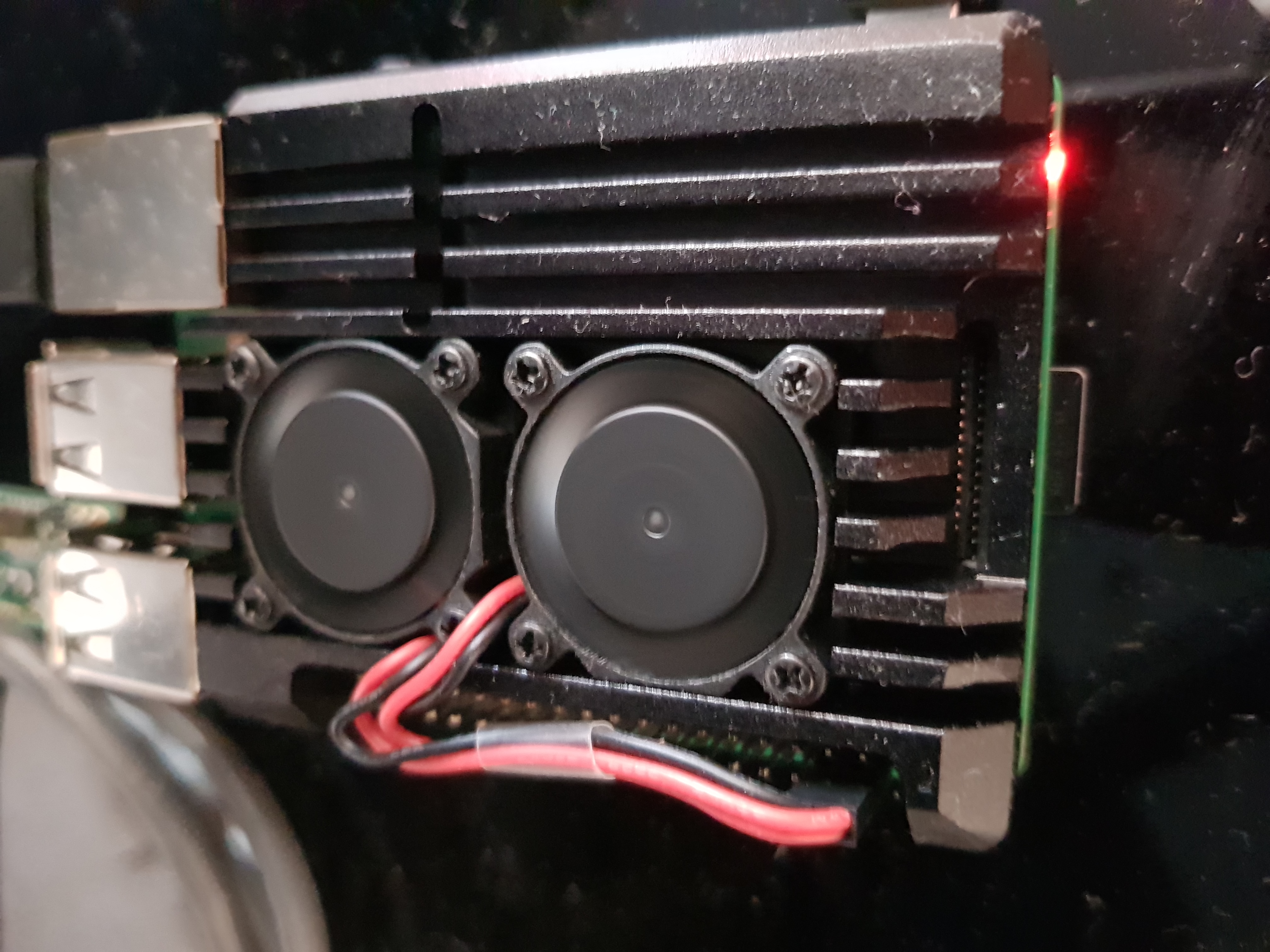

Кулер подключен на 4 и 6 пин. А 4 пин (5v) управляемый или нужно развязку делать через транзистор?
Re: Управление вентилятор на Raspberry
Добавлено: Пт мар 01, 2019 12:56 pm
viktor6
Почему вы решили что 4 пин управляемый?
Для управления кулером нужна развязка.
http://codius.ru/articles/Raspberry_Pi_ ... 82%D1%8C_3
