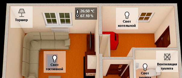

Я наверно не правильно выразился. На сцену выводится элемент (информер) у которого связанный объект с одним связанным свойством (или температура или влажность). Вот этот элемент и показывает мне на плане этажа температуру, а хотелось бы чтоб были оба значения (температура и влажность).

Огромное спасибо за подсказку, всё получилось! Вывел оба свойства в одном окне!

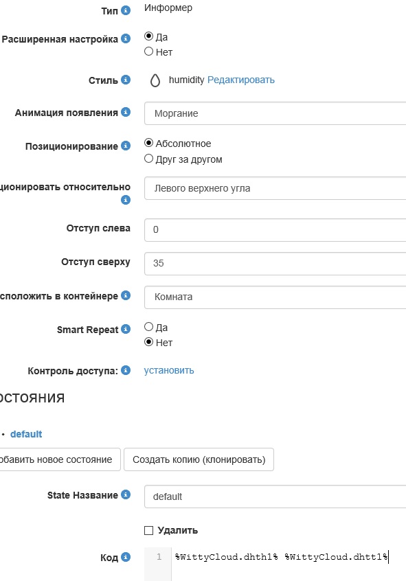

Можно так попробовать:
Правда тогда второе свойство будет вылезать за рамку информера и придётся править его размеры:

Вот так у меня получилось, пришлось с css немного повозится.
