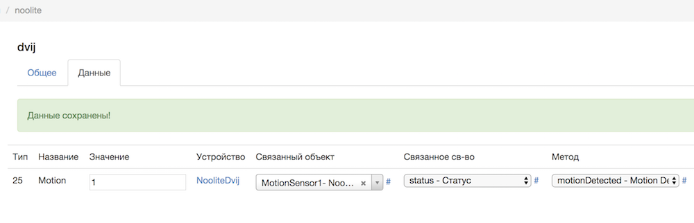

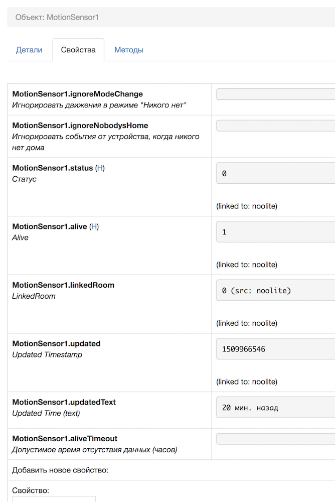

Что бы не плодить кучу тем, спрошу тут. У меня 2 датчика движения, 1й Broadlink, 2й Noolite. оба настроены через простые устройства и выведены на сцену. Проблема в следующем : когда срабатывает датчик движения Broadlink то в Motion01.alive появляется 1, на сцене загорается красный значок движения и через какое то ( примерно 30 сек. ) исчезает соответственно в Motion01.alive появляется 0. А с датчиком движения Noolite беда, при срабатывании появляется 1 и висит вечность ( на сцене красный значок движения не исчезает. ( свойства и методы у них идентичны) . Как сделать что бы статус сбрасывался ?

Motion01.alive - гм, это же вроде как - жив он или нет?igorewa писал(а):Что бы не плодить кучу тем, спрошу тут. У меня 2 датчика движения, 1й Broadlink, 2й Noolite. оба настроены через простые устройства и выведены на сцену. Проблема в следующем : когда срабатывает датчик движения Broadlink то в Motion01.alive появляется 1, на сцене загорается красный значок движения и через какое то ( примерно 30 сек. ) исчезает соответственно в Motion01.alive появляется 0. А с датчиком движения Noolite беда, при срабатывании появляется 1 и висит вечность ( на сцене красный значок движения не исчезает. ( свойства и методы у них идентичны) . Как сделать что бы статус сбрасывался ?

Да, но почему то данные приходят именно в alive а не в statusneromih писал(а):Motion01.alive - гм, это же вроде как - жив он или нет?igorewa писал(а):Что бы не плодить кучу тем, спрошу тут. У меня 2 датчика движения, 1й Broadlink, 2й Noolite. оба настроены через простые устройства и выведены на сцену. Проблема в следующем : когда срабатывает датчик движения Broadlink то в Motion01.alive появляется 1, на сцене загорается красный значок движения и через какое то ( примерно 30 сек. ) исчезает соответственно в Motion01.alive появляется 0. А с датчиком движения Noolite беда, при срабатывании появляется 1 и висит вечность ( на сцене красный значок движения не исчезает. ( свойства и методы у них идентичны) . Как сделать что бы статус сбрасывался ?

Попробуйте поменять метода на statusUpdatedigorewa писал(а):Да, но почему то данные приходят именно в alive а не в statusneromih писал(а):Motion01.alive - гм, это же вроде как - жив он или нет?igorewa писал(а):Что бы не плодить кучу тем, спрошу тут. У меня 2 датчика движения, 1й Broadlink, 2й Noolite. оба настроены через простые устройства и выведены на сцену. Проблема в следующем : когда срабатывает датчик движения Broadlink то в Motion01.alive появляется 1, на сцене загорается красный значок движения и через какое то ( примерно 30 сек. ) исчезает соответственно в Motion01.alive появляется 0. А с датчиком движения Noolite беда, при срабатывании появляется 1 и висит вечность ( на сцене красный значок движения не исчезает. ( свойства и методы у них идентичны) . Как сделать что бы статус сбрасывался ?
