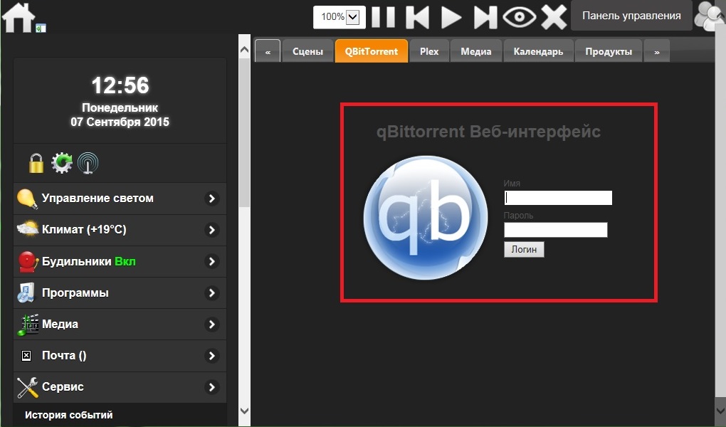

Господа форумчане, пожалуйста помогите.
Есть хороший торрент клиент под винду - qbittorrent.
У него имеется web-морда, и api. И даже разжеванные api.
Но т.к. человек я особо не сведущий в плане работы системы - прошу помощи.
1) Как выполнять команды - мне понятно, а вот как вытащить данные обратно в систему - вот это уже тяжелее.
2) Торрент постоянно требует логина. В api есть раздел касающийся логина, но куда его впихнуть - не понимаю (собственно осознание этого решения, наверное поможет решить и 1й вопрос).
$ curl -i --data "username=admin&password=admin" http://localhost:8080/login
HTTP/1.1 200 OK
Content-Encoding:
Content-Length: 3
Content-Type: text/plain; charset=UTF-8
Set-Cookie: SID=hBc7TxF76ERhvIw0jQQ4LZ7Z1jQUV0tQ; path=/
$ curl http://localhost:8080/query/torrents --cookie "SID=hBc7TxF76ERhvIw0jQQ4LZ7Z1jQUV0tQ" - Вложения
- Запрос логина
- 111.jpg (96.57 КБ) 11674 просмотра
