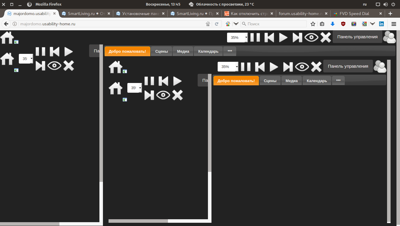

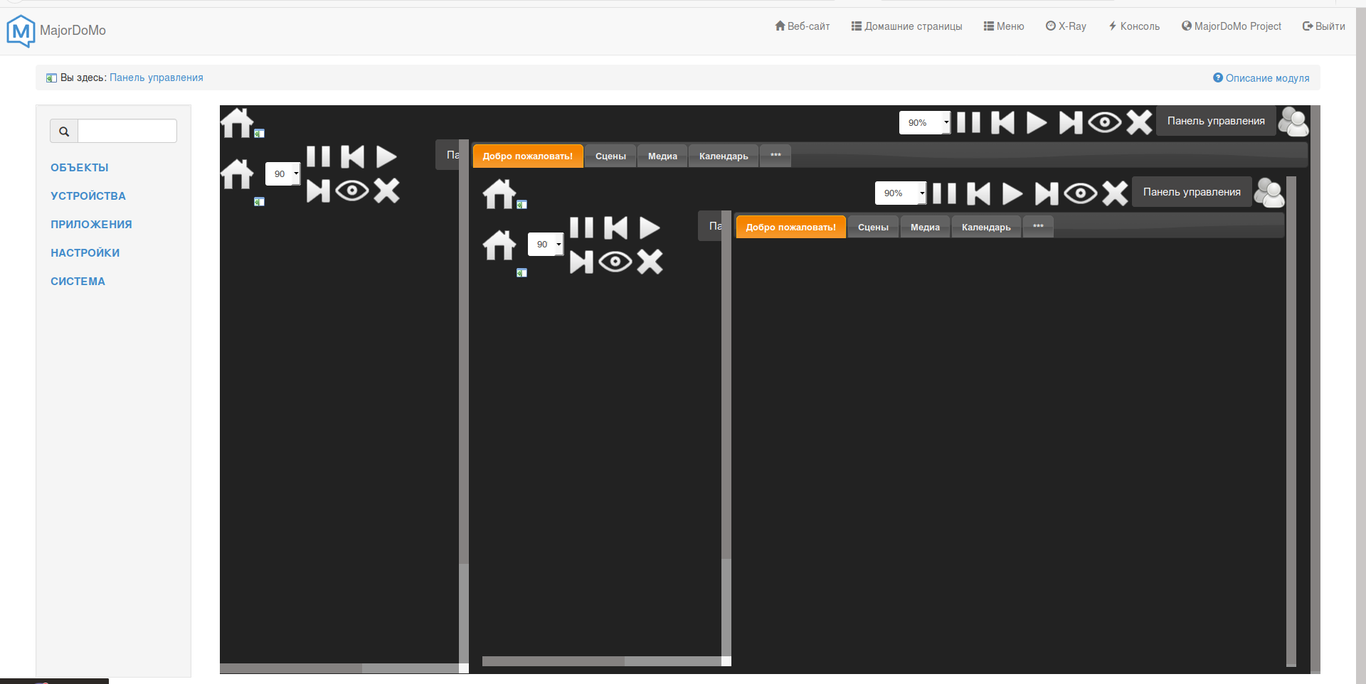

двигаюсь дальше...теперь проблема с отображением...выглядит главная страница вот так:
Снимок экрана от 2017-08-27 13-45-20.png (92.9 КБ) 6003 просмотра
это я такой "уникальный"? или проблема частая?

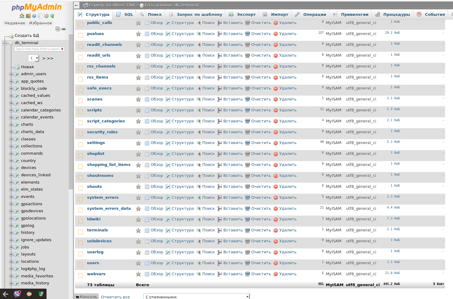

Я и не утверждаю на 100 % но посмотри базу дб_терминал в ней таблицы разных форматов - а дожны быть все майисам вот это и надо проверить потому что все что яне делал получалось после ремонта таблиц
llirik
Сообщения: 54
Зарегистрирован: Ср авг 16, 2017 6:30 am
Re: MDM + Nginx
Сообщение llirik »
удалил и заново залил БД...всё тоже-самое. Тип таблиц MyISAM, кроме таблиц cached_values и cached_ws у них тип MEMORY (судя по всему так и должно быть)
Снимок экрана от 2017-08-28 08-26-25.png (387.75 КБ) 5961 просмотр
Если вам не трудно, быть может вы скинете в лс ваш бэкап (файло + бд)?
