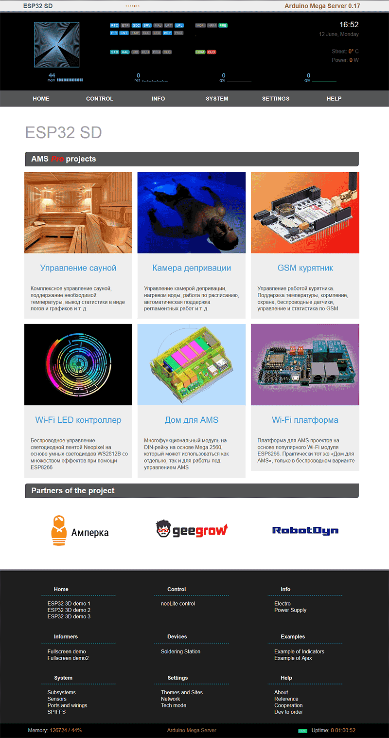

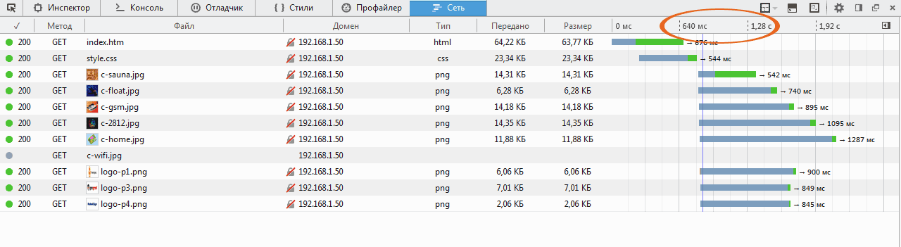

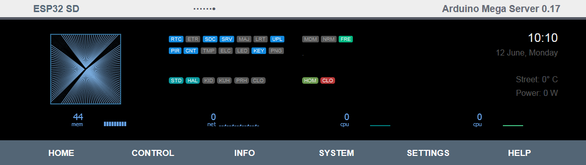

Ещё немного скриншотов и тайминги для тех, кто понимает. Всё работает просто мгновенно и фактически сняты все ограничения на использование графики и объёмных JavaScript библиотек в АМС.
Разницы с «настоящими» сайтами нет никакой — я просто взял кусок кода со своего сайта в Интернет и вставил его в АМС — даже править ничего не пришлось — всё работает точно так же как по функционалу, так и по скорости.

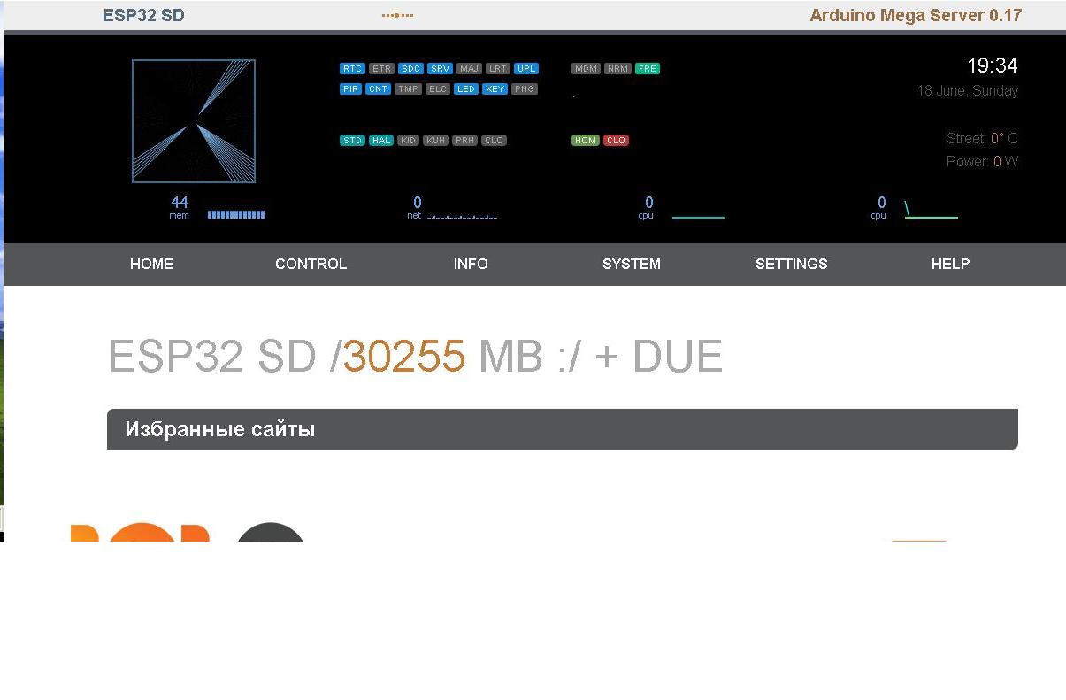

Arduino Mega Server для ESP32 с SD картой памяти
https://hi-lab.ru/arduino-mega-server/details/download
Все инструкции есть в скетче и файле readme.txt, здесь только замечу, что в связи с недоделанностью (производителем) драйверов для ESP32, изменилось стандартное расположение директорий скетчей и библиотек.
Все драйвера должны лежать в папках ниже
...\Documents\Arduino
так, как рекомендует производитель. Библиотека TimeLib должна лежать в папке
...\Documents\Arduino\libraries\
В Arduino IDE должен быть указан путь
Сами скетчи могут располагаться в любом месте диска. Всё это касается только Windows 7 64-бит. В других версиях и операционных системах всё может быть по другому.
Ещё одно замечание: поскольку в драйверах не реализован сервер и обновление прошивки по воздуху, то этого функционала нет и в АМС, файлы загружаются старым добрым способом при помощи Arduino Serial Commander, но это никак не влияет на работу самого АМС.

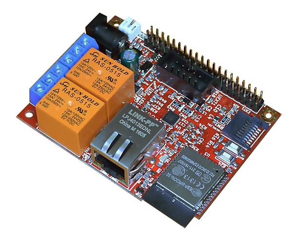

Если всё пойдёт по плану, то скоро может выйти специализированный дистрибутив для платы OLIMEX ESP32-EVB. Почитайте спецификации, там много чего есть, вплоть до подобия UPS на литии, прямо из коробки.
