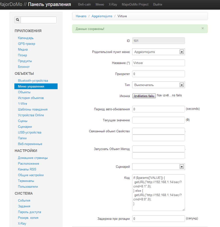

Немогли бы на примере описать что и где какой код вставить чтоб например считивал состояние порта 1(настроен на вход) и на сайте отоброжал состояние а также второй пример чтоб включил на сайте выключатель и поменялось состояние порта 7 (настроен на выход),что то у меня никак неполучаетса понять.
Попробовал так,но подозреваю что неменяет состояние порта из-за того что у меня система на виртуальном хосте потому что если напрамую копирую сылку в браузер http://192.168.1.14/sec/?cmd=8:1 порт состояние меняет.

в коде стоит добавить ",0", потому что по-умолчанию getURL использует кэширование и вторым параметром задаётся время в секундах, в течении которых будет на одинаковые запросы выдаваться результат из кэша:
getURL("http://192.168.1.100/sec/?cmd=2:2",0); -- запрос без кэша
насчёт "на линуксе непочатый край" -- не соглашусь, система одинаково работает как на Windows (и даже надёжней наверное, сказать по правде), по крайней мере в той части, что не касается особенностей управления аудио-видео плэерами. с настройкой разве что может быть сложнее, т.к. надо где-то атрибуты нужные поставить, где-то ini-файлы подкрутить, но на форуме это многократно уже обсуждалось.

Вроде и у меня в коде стоит этот ноль,но неработает такой запрос,сегодня попробую всё на свежую систему поставить,посмотрим на результат.
Re: Подключение контроллера MegaD-328
Спасибо за подсказку, не знал. В таком варианте работает отлично.sergejey писал(а):в коде стоит добавить ",0", потому что по-умолчанию getURL использует кэширование и вторым параметром задаётся время в секундах, в течении которых будет на одинаковые запросы выдаваться результат из кэша:
