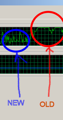

Отчёт о тестировании в 3-х частях
Начну с хороших новостей. Новый файл я запустил, всё работает.
Игра несомненно стоит свеч. Посмотрите на загрузку со старым файлом и с новым. Комментарии излишни.
- cpu
- m.png (17.4 КБ) 7766 просмотров

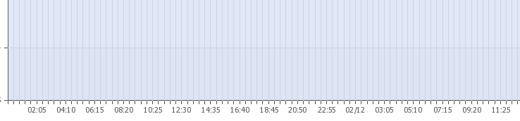

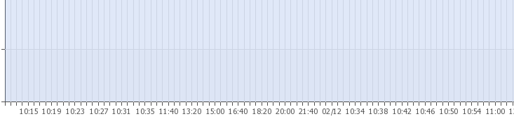

Re: Эффективность алгоритма
Теперь о грустном. У нового алгоритма, мягко говоря, гигантские проблемы с линейностью шкалы времени. А у старого всё в порядке с этим.
- old
- nl_old.png (3.47 КБ) 7766 просмотров
- nl
- nl.png (3.43 КБ) 7766 просмотров

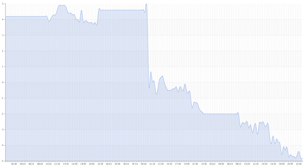

Ещё грустные новости. То, что он показывает, имеет очень небольшое отношение к реальности. Пока это температура на луне и доверять тому, что он рисует нельзя.
Но, учитывая показания загрузки процессора, доделать новый алгоритм надо обязательно.
- old
- gold.png (32.58 КБ) 7766 просмотров
- new
- gnew.png (43.68 КБ) 7766 просмотров

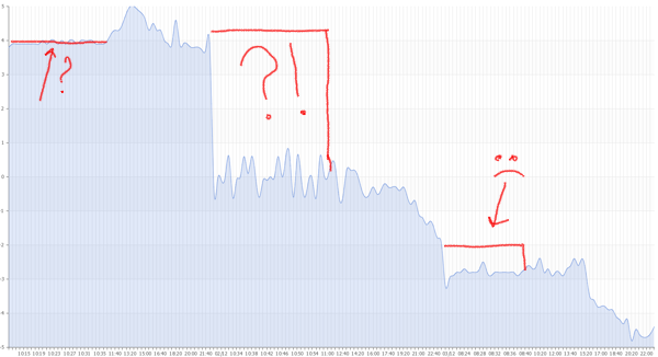

Посмотрел я повнимательнее. Всё не так страшно. Нужно исправить всего одну небольшую ошибку.
У нового алгоритма проблема с тем, что когда данные с сенсоров не поступают (три прямые горизонтальные площадки на старом графике), от берёт значения (10:15, 10:19, 10:23...) идущие сразу после площадки и растягивает их в «прошлое» на всю ширину площадки. Отсюда «нелинейность» времени и «волны» с неправильной амплитудой вместо ровных линий.

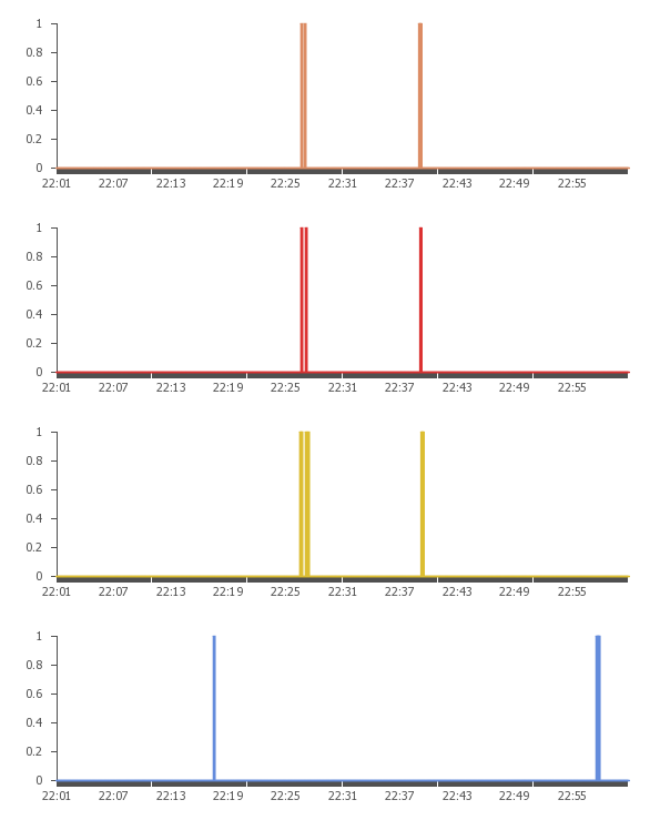

Что сделано. Соорудил жуткого монстра, но этот код решает все выявленные проблемы.
- Решена проблема с площадками на графике, правда ценой введения параметра $period_refresh=70. Это для датчиков с периодом обновления в 1 минуту. Для других периодов надо задавать другое значение. И, наверное, передавать его через параметры вызова графиков.
- Решена проблема с не выдачей времени на шкале.
- Решена проблема с «нелинейностью» времени.
- Решена проблема с отображением непериодических сигналов (параметр &prec=1). Алгоритм _не_пропускает_ни одного_ срабатывания датчика (даже длительностью в 1 сек.) и отображает факт срабатывания датчика на графике.
Ну и конечно фантастическая скорость и минимальная загрузка процессора.
- когда мало точек — иногда не выдаёт время на шкале
- алгоритм не работает на непериодических сигналах. А PIR сенсоры и датчики открывания — это источники непериодических сигналов.

Можно узнать, что за непереодические сигналы, и как это используется, на графике это что?
От температурного датчика идут сигналы с периодом, к примеру, в 1 минуту. А от PIR сенсора или датчика открывания двери 1 раз в час или 1 раз в день. Это и есть непериодические сигналы. Причём PIR сенсор может выдать сигнал всего в 1-2 секунды, который старый алгоритм просто может пропустить. Если это охранный датчик, а на графике всё спокойно, то это, сами понимаете, не дело.
А на графике срабатывание датчиков присутствия и датчика открывания двери.
Я так и думал. спасибо. А старой код, я так понимаю, мог не пропустить данный сигнал.
Причём PIR сенсор может выдать сигнал всего в 1-2 секунды, который старый алгоритм просто может не пропустить.
