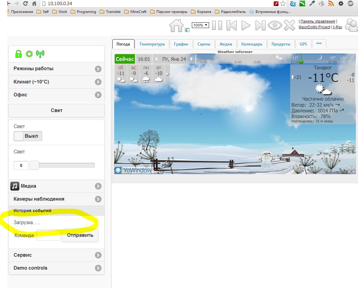

как разобрались? у меня с таким кодом
 [#module name="shoutbox" limit="100" reverse="1" mobile="1"#]
пустая страничка получается :cry:

:) это то понятно. у меня такое ощущение что скрипты не все у меня работают (еще не показывает графики которые на pChart генерируются, хотя если создать папку cache графические файлы создаются.еще если добавить в код метода onNewMinute например запуск сценария, то запускается этот сценарий когда ему будет удобно :evil: ) :? нет истории и все. Пустая страничка, а как можно проверить отдельно модуль работает он или нет. посоветуйте.
и еще почему то не отображается содержимое "Добро пожаловать" на главной странице, мне кажется в этом дело. за вывод этих данных что отвечает?
Добро пожаловать!
Спасибо, что пользуйтесь MajorDoMo -- открытой платформой домашней автоматизации.
Узнайте больше и присоединяйтесь к сообществу: Веб-сайт | Форум | Facebook страница
P.S. Вы можете изменить или удалить эту страницу через Панель управления (логин/пароль: admin / admin)
