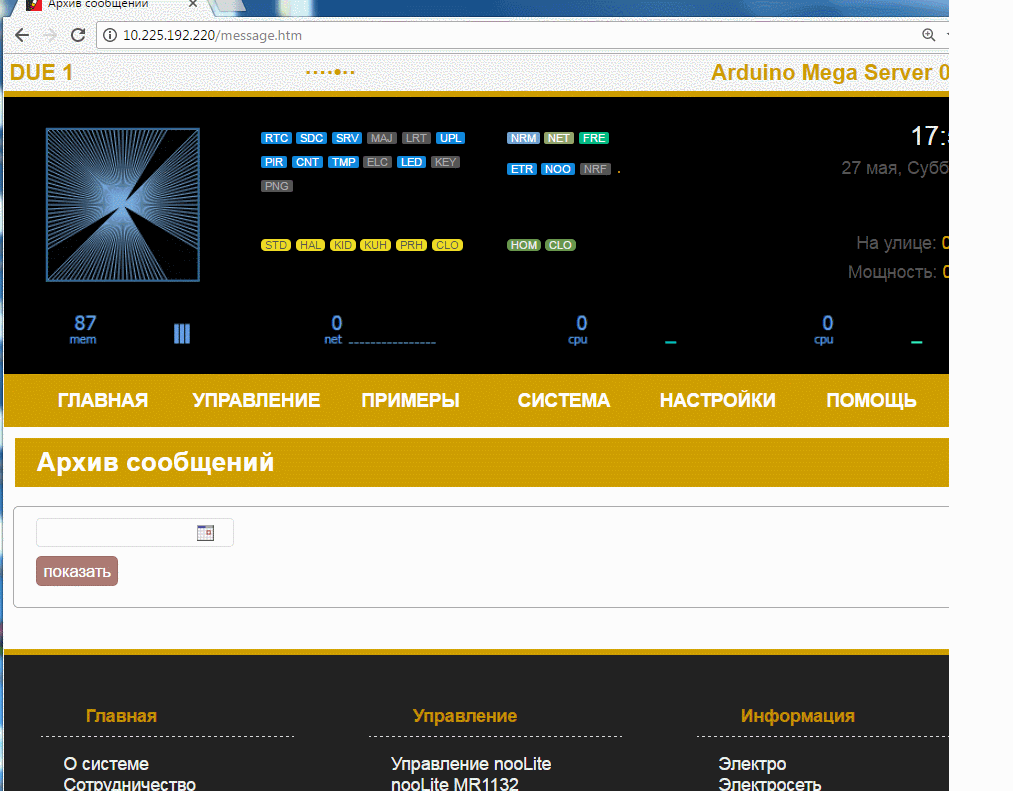

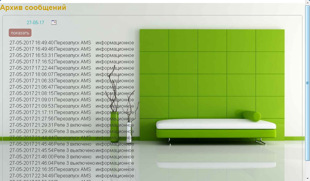

Быстро нарисовал страницу с архивом. Вроде работает , но хочется ограничить вывод текста в рамку " высота и ширина " , а то ползёт ниже плинтуса. Прокрутка понятно появится, можно замаскировать картинкой. Как это сделать ? С текстовыми файлами понятно и работает , так же и на странице с *.pdf .
А вот интересно - в 24.00 файл продолжится записываться или создастся новый ? Наверное календарем просто выберется нужная дата.
Понаблюдаю.....
Ну и страничка
Понаблюдал..... В полночь календарь переключился. Нажимаю (при открытом браузере) "показать" и в ответ "error". Обновляю страницу и все нормально. Это ажакс не работает? Насколько я понимаю архив должен сам обновляться.....

Заметил еще один косяк , но он на совести Винды. Под XP и Оперой не отображается календарь, соответственно не видно всего лога. Зато работают аналоговые часы в плиточном интерфейсе. Которых не видно под семеркой. Если их вывести на отдельную страницу - все нормально.
Так же под XP не правильно показывают размер SD карты на начальной странице. Вместо 32 гигов рисует 1.5 гига. Подобная беда была и год назад. 8-ми гиговую карту Винда видела как 3.7 гига.
Потихоньку это начинает напрягать
Кстати станица Chart тоже обрезана ((.

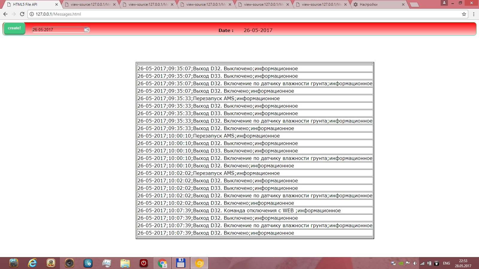

надо в табличку однозначно. Там css файл есть его нужно править. Если есть умельцы придайте данным красивый видserghei писал(а):... но хочется ограничить вывод текста в рамку
пример

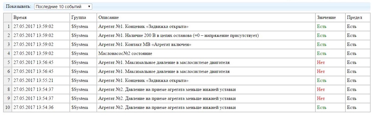

Re: AMS примеры готовых решений
как вам такой
по моему чересчур яркий
