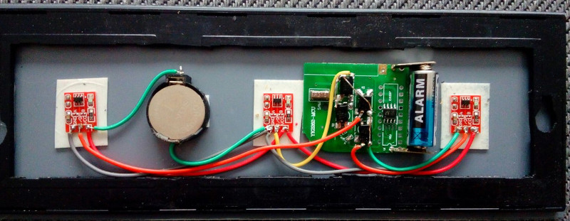

странно, что 1,5 - 2 секунды у них срабатывание, это же фактически вот это пульт
только в другом корпусе
вот у меня переделан этот пульт в рамку Livolo сенсоры ttp223 отлично себя зарекомендовали в выключателях, проблем с ними не было ни разу, срабатывание 100% любыми руками, мокрыми, холодными и т.п., вместо кнопок на пульте перепаяны оптроны EL817, при чем массы сенсоров не ссоеденены с массой пульта, при соединении почему то не работает схема. Питание сенсоров отдельное, при установке линейного регулятора LM1117 батарея быстро садиться.

Вывод: там где есть питание 220 вольт используются пульты на ESP8266 с рамками Livolo, это окончательный выбор т.к. работают просто отлично. Там где нет 220В то думаю, пока вот такая переделка как выше меня вполне устраивает, работает 2 месяца, не устраивает одно: толщина элементов больше толщины рамки выключателя. Если удастся переделать выключатель в заголовке темы и он будет работать так же, то на этом я окончательно остановлюсь.
