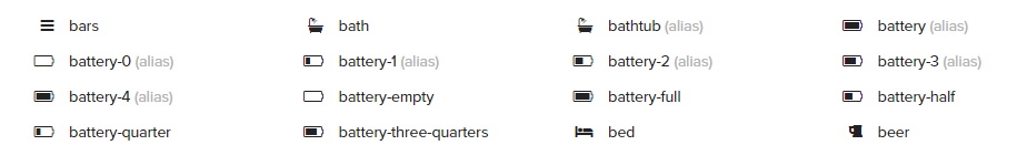

Интересный пример с индикатором. Но можно попробовать его сделать и без картинок (графики)
- nick7zmail
- Сообщения: 7573
Re: Не обновляються меню Управления при использовании Javasc
Легко. В шрифте FontAwesome к примеру есть индикаторы батареи.
- bat.jpg (26.34 КБ) 4581 просмотр
