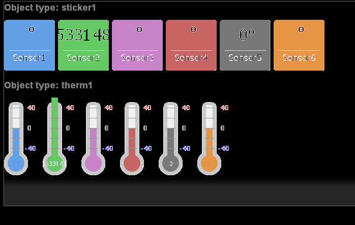

Сделал по Вашему примеру...
Подскажите, почему график не отображается.
появляется только вот такой "квадратик"
другие графики у меня так же не отображаются. видимо что-то в системе не установлено?
В смысле? Вы хотели вывести градусник?
Не совсем понятно о каких «других» графиках идёт речь.
Если всё таки речь идёт о градуснике, то внимательно прочитайте инструкцию и точно следуйте указаниям. А ваши графики должны остаться на месте, если вы создали вторую папку pChart.
Если всё таки не заработает подробно по шагам опишите, что вы делали.

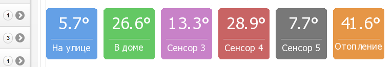

//---------------------------- Types objests
Добавляем therm3
if ($_GET['objt']=='generic') {
  $objtype = "generic";
  } elseif ($_GET['objt']=='therm1') {
    $objtype = "therm1";
  } elseif ($_GET['objt']=='therm2') {
    $objtype = "therm2";
  } elseif ($_GET['objt']=='therm3') {
    $objtype = "therm3";
  } elseif ($_GET['objt']=='sensors2') {
    $objtype = "sensors2";
//---------------------------- Title (name) objests
title - это подпись на сенсоре
  $name=$_GET['title'];
//---------------------------- ID of sensor
Вводим параметр ids (ID sensor) &ids=65, например.
Для передачи ID сенсора через параметры вызова графика
  if ($_GET['ids']) {
        $idsens=$_GET['ids'];
         $idsens=1;
//---------------------------- Индикатор
Собственно код индикатора
     } elseif ($objtype == "therm3") {
         $wi=100;
         $hi=100;
	 $t2bg=255;
	 $Test = new pChart($wi,$hi);
         $Test->setColorPalette(0,100,140,220);
         $Test->setFontProperties("./pChart/Fonts/tahoma.ttf",8);
         $Test->setGraphArea(0,0,$wi,$hi);
	 // Background
         $Test->drawBackground($t2bg,$t2bg,$t2bg);
	 // SQL q
	 $qTempStreet2=SQLSelectOne("SELECT * FROM pvalues WHERE pvalues.ID='$idsens'");
         $TempStreetValue2=$qTempStreet2[VALUE];
         // Body
	 $Test->drawFilledRoundedRectangle(0,0,100,100,8,$caR,$caG,$caB); // body
	 // Marks
         $Test->drawLine(10,60,90,60,220,220,220,FALSE);
	 // Current temp
         $Test->setFontProperties("./pChart/Fonts/tahoma.ttf",24);
         $Test->drawTextBox(20,20,90,40,"$TempStreetValue2"."°",0,255,255,255,ALIGN_CENTER,FALSE,-1,-1,-1,100);
         $Test->setFontProperties("./pChart/Fonts/tahoma.ttf",13);
	 $Test->drawTextBox(10,70,90,80,"$name",0,255,255,255,ALIGN_CENTER,FALSE,-1,-1,-1,100);
//---------------------------- Вызов
      <div align="left">
      <img src="/pChart/?p=tempStreet.temp&objt=therm3&ids=65&caR=100&caG=160&caB=230&type=1h&title=На улице&width=280&height=610&unit= &gcolor=blue">&nbsp&nbsp&nbsp
      <img src="/pChart/?p=tempStreet.temp&objt=therm3&ids=89&caR=100&caG=200&caB=100&type=1h&title=В доме&width=280&height=610&unit= &gcolor=blue">&nbsp&nbsp&nbsp
      <img src="/pChart/?p=tempStreet.temp&objt=therm3&ids=80&caR=200&caG=130&caB=200&type=1h&title=Сенсор 3&width=280&height=610&unit= &gcolor=blue">&nbsp&nbsp&nbsp
      <img src="/pChart/?p=tempStreet.temp&objt=therm3&ids=83&caR=200&caG=100&caB=100&type=1h&title=Сенсор 4&width=280&height=610&unit= &gcolor=blue">&nbsp&nbsp&nbsp
      <img src="/pChart/?p=tempStreet.temp&objt=therm3&ids=95&caR=120&caG=120&caB=120&type=1h&title=Сенсор 5&width=280&height=610&unit= &gcolor=blue">&nbsp&nbsp&nbsp
      <img src="/pChart/?p=tempStreet.temp&objt=therm3&ids=86&caR=230&caG=150&caB=70&type=1h&title=Отопление&width=280&height=610&unit= &gcolor=blue">
      </div>

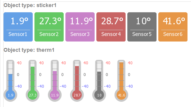

По идее так.
Обычные графики остаются в папке pChart. Создаём копию этой папки и называем pChart2. Замещаем файл index.php на новый. Вызываем так.
<font size="4" color="gray" face="Arial"><b>Object type: sticker1</b></font><br><br>
<img src="/pChart2/?objt=sticker1&ids=65&caR=100&caG=160&caB=230&label=Sensor1&unit=°">&nbsp
<img src="/pChart2/?objt=sticker1&ids=89&caR=100&caG=200&caB=100&label=Sensor2&unit=°">&nbsp
<img src="/pChart2/?objt=sticker1&ids=80&caR=200&caG=130&caB=200&label=Sensor3&unit=°">&nbsp
<img src="/pChart2/?objt=sticker1&ids=83&caR=200&caG=100&caB=100&label=Sensor4&unit=°">&nbsp
<img src="/pChart2/?objt=sticker1&ids=95&caR=120&caG=120&caB=120&label=Sensor5&unit=°">&nbsp
<img src="/pChart2/?objt=sticker1&ids=86&caR=230&caG=150&caB=70&label=Sensor6&unit=°"><br><br>
<font size="4" color="gray" face="Arial"><b>Object type: therm1</b></font><br><br>
<img src="/pChart2/?objt=therm1&ids=65&dca=blue&max=40&middle=0&min=-40">&nbsp
<img src="/pChart2/?objt=therm1&ids=89&dca=green&max=40&middle=0&min=-40">&nbsp
<img src="/pChart2/?objt=therm1&ids=80&dca=magenta&max=40&middle=0&min=-40">&nbsp
<img src="/pChart2/?objt=therm1&ids=83&dca=red&max=40&middle=0&min=-40">&nbsp
<img src="/pChart2/?objt=therm1&ids=95&dca=gray&max=40&middle=0&min=-40">&nbsp
<img src="/pChart2/?objt=therm1&ids=86&dca=orange&max=40&middle=0&min=-40"><br><br>
Обратите внимание на параметр ids — это номер датчика в таблице pvalues, без правильного значения работать не будет (у всех эти значения разные).
Параметры вызова
&objt=  - type of object (default "")
&ids=   - ID of sensor (default 1)
&label= - label of sensor (default "")
&unit=  - units (default "")
//Limits
max=    - max value (default "")
min=    - min value (default "")
middle= - middle value (default "")
limit=  - break color (default "")
//RGB active
&caR=   - R component color active (default 230)
&caG=   - G component color active (default 100)
&caB=   - B component color active (default 100)
//RGB passive
&cpR=   - R component color passive (default 100)
&cpG=   - G component color passive (default 100)
&cpB=   - B component color passive (default 100)
//default colors active
&dca=blue    - &caR=100&caG=160&caB=230
&dca=green   - &caR=100&caG=200&caB=100
&dca=magenta - &caR=200&caG=130&caB=200
&dca=red     - &caR=200&caG=100&caB=100
&dca=gray    - &caR=120&caG=120&caB=120
&dca=orange  - &caR=230&caG=150&caB=70
//default colors passive/alarm
&dcp=blue    - &cpR=100&cpG=160&cpB=230
&dcp=green   - &cpR=100&cpG=200&cpB=100
&dcp=magenta - &cpR=200&cpG=130&cpB=200
&dcp=red     - &cpR=200&cpG=100&cpB=100
&dcp=gray    - &cpR=120&cpG=120&cpB=120
&dcp=orange  - &cpR=230&cpG=150&cpB=70
Объектов всего два
therm1 — термометр
и
sticker1 — индикатор

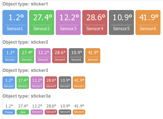

Ещё примеры.
s3
s3
Vit
Сообщения: 867
Re: Живые индикаторы на pChart
Сообщение Vit »
Спасибо Alex, на темной сцене с цветами что то ...плывет все...
и каким обраом уменьшаются размеры стикеров как впримерах стикер 2, стикер 3 стикер 3а
может это можно в функцию сделать и при вызове указывать параметр
