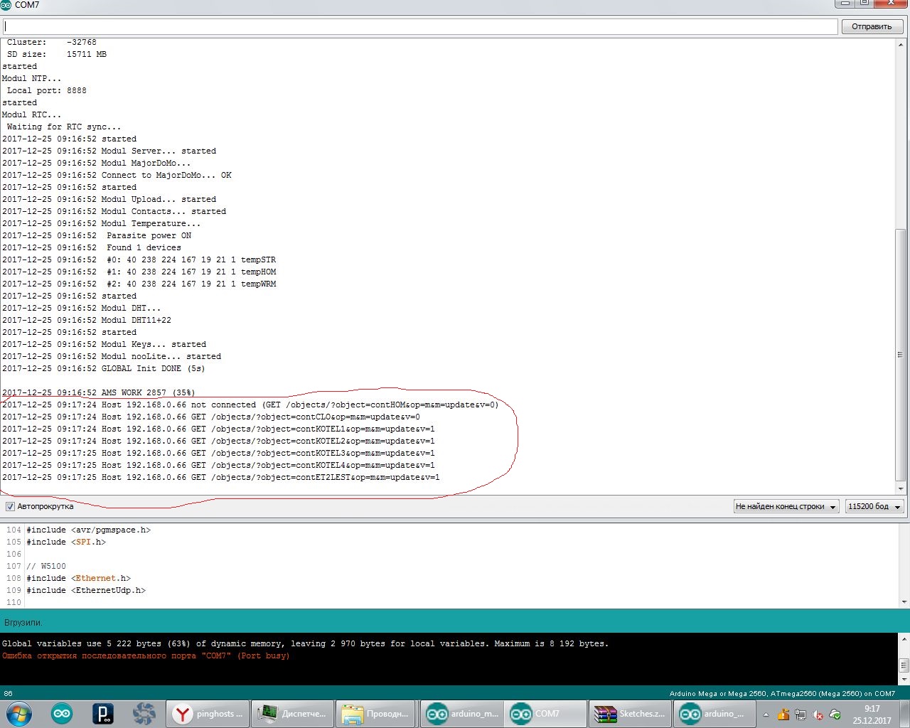

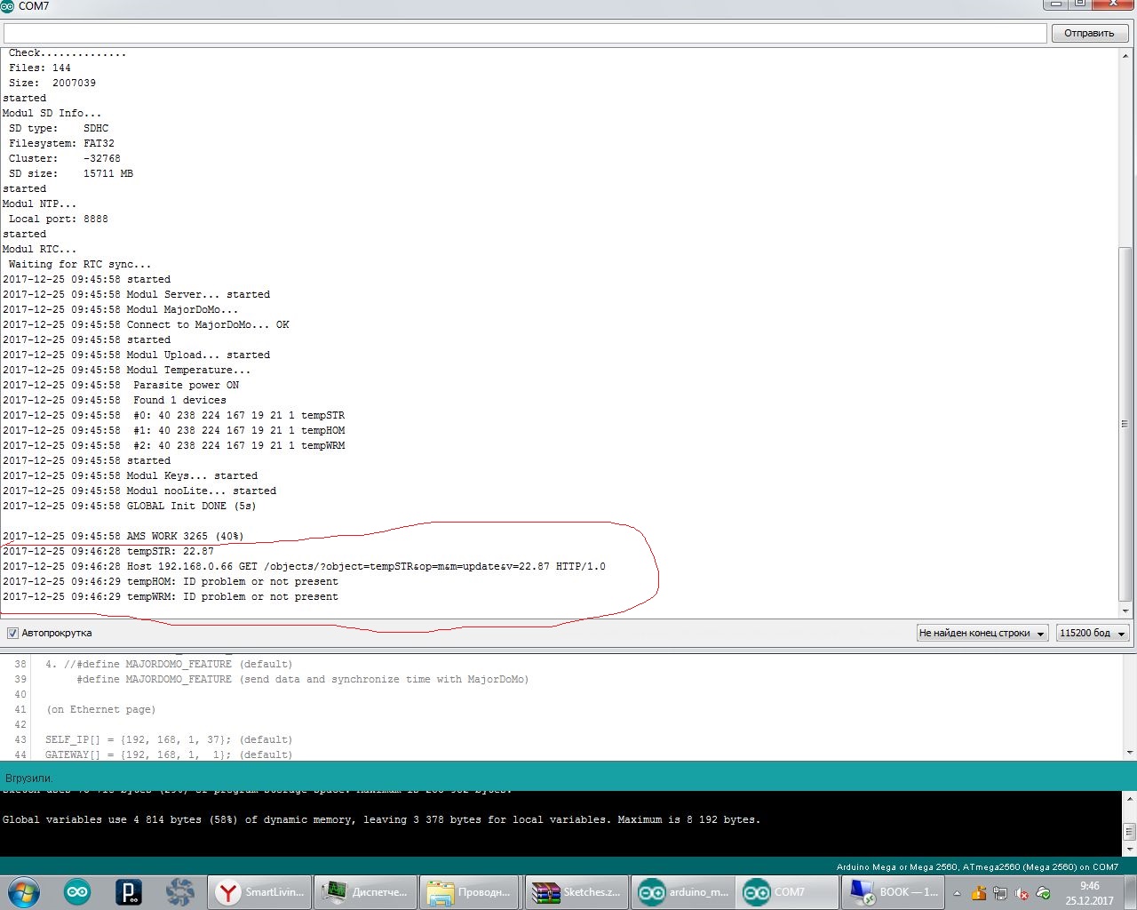

Доброе время суток.
Поясните пожалуйста по Вашему коду.
Мне нужны датчики DHT и ds
Как вы и написали, что по ds ничего не меняли
Но в Вашей версии в ком порте есть строки по Вашим реле, а по температуре нет.
В соответствии с документацией АМС https://hi-lab.ru/arduino-mega-server/m ... re-to-dash по подключению датчиков температуры за датчики в коде отвечает rtemp и за ответы браузеру server ajax, но там все посмотрел и не нашел, что не так. Подскажите может все таки меняли гдето что то, а то никак не пойму
