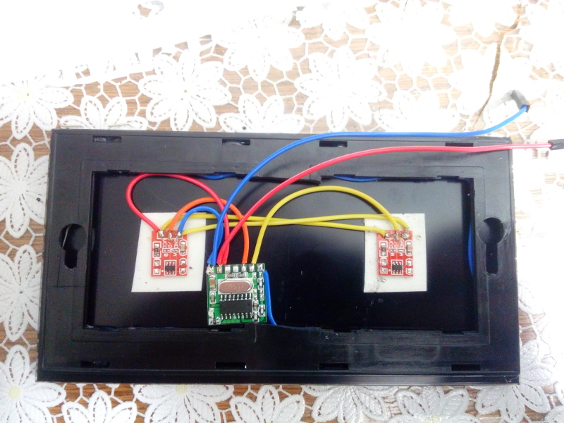

вариант 1. использовать пульты 433 МГц в панель Livolo
На фото пока нет батарейки, в пути держатель батарейки.
тут у меня использованы: TTP223 в качестве сенсоров, перемычка А запаяна и удален светодиод поскольку пульты управляются не высоким уровнем, а низким и вот такой пульт https://ru.aliexpress.com/item/433-mhz- ... c82c5ba4ec
пульт модернизирован, из него выпаяны ноги и сзади удален линейный регулятор на 3.3v поскольку питать предполагается от батарейки.
У меня сделано включение/выключение в МД, но обработку на диммирование и включение/выключение можно задать в МД.
Вариант 2.
как я выше писал это ESP8266 c TTP223
2.1. с прошивкой WiFi-IoT, обработку задаем в МД
2.2. свою прошивку с MQTT в МД
