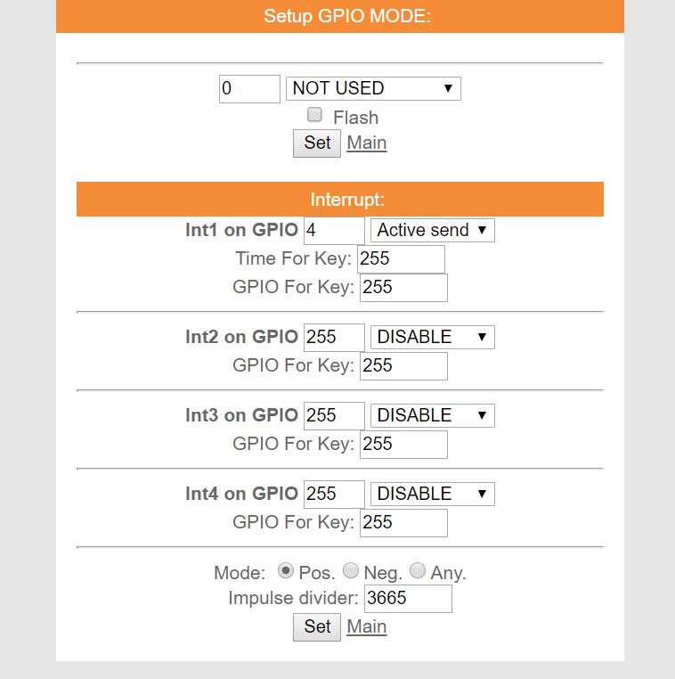

подскажите куда копать
есть два датчика движения один на esp (wifi-iot) другой xiaomi , все работает нормально, но вот в обновлении свойства updatedText у Xiaomi датчика пишет все нормально когда датчик был активен (то что в X-ray пишет ошибку это я пропущу ) а на ESP каждые 10 сек скидывает на "только что"
думаю может метод как то влияет , просто xiaomi добавляться из модуля, а ESP в ручную привязую через модуль esp8266_wifiot

У вас скорее всего в прошивке wifi-iot стоит обновление каждые 10 сек., отключите автоматическую отправку и настройте работу по прерыванию https://wifi-iot.com/p/wiki/56/
После этого событие будет отправляться только по факту сработки датчика движения.

Вы правы так и было , убрал обновление , но теперь другой вопрос температура с датчиков не обновляется , а лиш тогда когда датчик движения сработал, или я что то не так сделал ? :)
на gpio4 подключен датчик движения

Показания датчиков можете забирать через эту опцию https://wifi-iot.com/p/wiki/64/
Настроите любую нужную вам периодичность опроса средствами мдм.
