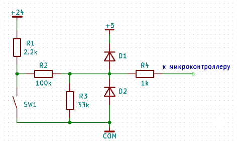

Простой резистор тоже защищает схему. Во всех пинах микроконтроллеров встроены диоды для защиты от статики. Хотя производители не любят оговаривать, какой макс. ток может проходить через них, когда на микроконтроллер подано питание, однако при настойчивых расспросах иногда отвечают, что как правило до 0.5 мА выдерживают (когда питание не подано, они выдерживают не менее 20 мА, дело не в самих диодах, а в тиристорном защеливании). Если на входе ожидаются большие выбросы напряжения, то в моей схеме резистор R2 можно увеличить до 100к и даже более.
Если же хочется защититься всерьез, не надеясь на недокументированные фичи, можно добавить пару диодов и резистор. Для согласования входного сигнала 24В - еще один резистор. Суммируя, для 24В сигнала можно использовать схему, показанную ниже. Ее защищенность от повреждений будет не хуже, чем вашей схемы на оптронах. А защищенность от помех и ложных срабатываний - намного лучше.

Уважаемый akouz, а можно ли такую же схему но с номиналами +12В для кнопок и +3.3В питание МК? Очень бы помогли. А то я (как и многие здесь, наверно) в силах только повторить готовые схемы. А вот нарисовать и рассчитать схему с нуля это уже не по зубам.akouz писал(а):olehs писал(а): Если же хочется защититься всерьез, не надеясь на недокументированные фичи, можно добавить пару диодов и резистор. Для согласования входного сигнала 24В - еще один резистор. Суммируя, для 24В сигнала можно использовать схему, показанную ниже. Ее защищенность от повреждений будет не хуже, чем вашей схемы на оптронах. А защищенность от помех и ложных срабатываний - намного лучше.
Re: Плата ввода с опторазвязкой для ардуино
Никаких проблем, с удовольствием.skysilver писал(а):можно ли такую же схему но с номиналами +12В для кнопок и +3.3В питание МК?
R1 - оставляем таким же, 2.2 кОм. Если хочется лучше защититься от ложных срабатываний, то можно уменьшить до 1 кОм. Если же жалко мощности, которая рассеивается на этом резисторе, когда выключатель включен, то можно, наоборот, увеличить вплоть до 10 кОм, но помехоустойчивость при этом ухудшится.
R2 - Оставляем 100 кОм. Можно и больше, вплоть до 330 кОм, но соотношение R2/R3 должно оставаться неизменным
R3 - Увеличиваем до 47 кОм.
R4 - Оставляем 1 кОм, этот номинал некритичен и может быть любым в пределах 330 Ом ... 10 кОм
Таким образом, все свелось к увеличению R3 с 33 кОм до 47 кОм.

А можно для забывших основы ТОЭ (лет за 25 многое из памяти стёрлось что постоянно не применяется) напомнить методу расчёта резисторов чтобы к примеру можно было применить данную схему для контроллера на 3.3в, например ESP8266.
P.S. Пока собирался написать вопрос оказалось что не только меня это интересует
P.P.S. И если не сложно - можно уточнить модель диодов со схемы?
А то если пойти в магазин/на Али с вопросом "дайте диод" - думаю можно будет удивиться обилию ответов...

akouz, а что насчет диодов? Какие можно поставить? Или, может, под это дело даже сборка есть? Посоветуйте.
