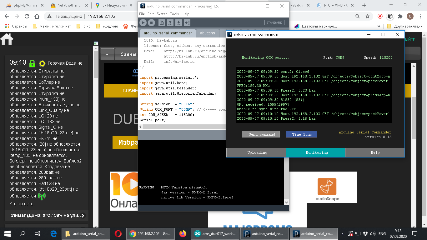

Ну вот честно , зачем эти танцы ? Выбираем откуда будет синхронизация
// Time
#define TIME_NONE    0
#define TIME_NETWORK 1
#define TIME_RTC     2
byte timeProvider = TIME_NETWORK;
//byte timeProvider = TIME_RTC;
//byte timeProvider = TIME_NONE;
и получаем при железных часах
    TIME_RTC
    1970-01-01 00:00:02 Module Server... started
    1970-01-01 00:00:02 Module Upload... started
    1970-01-01 00:00:02 Module Contacts... started
    1970-01-01 00:00:02 Module PIR... started
    1970-01-01 00:00:02 Module Keys... started
У меня их нет. Чтобы автоматически синхронизировать , надо получить такую картинку
Скриншот 2020-09-07 09.13.14.png (157.62 КБ) 7482 просмотра
Нажать на синюю кнопочку. Для нормальной синхронизации по сети заменить сервер времени.
