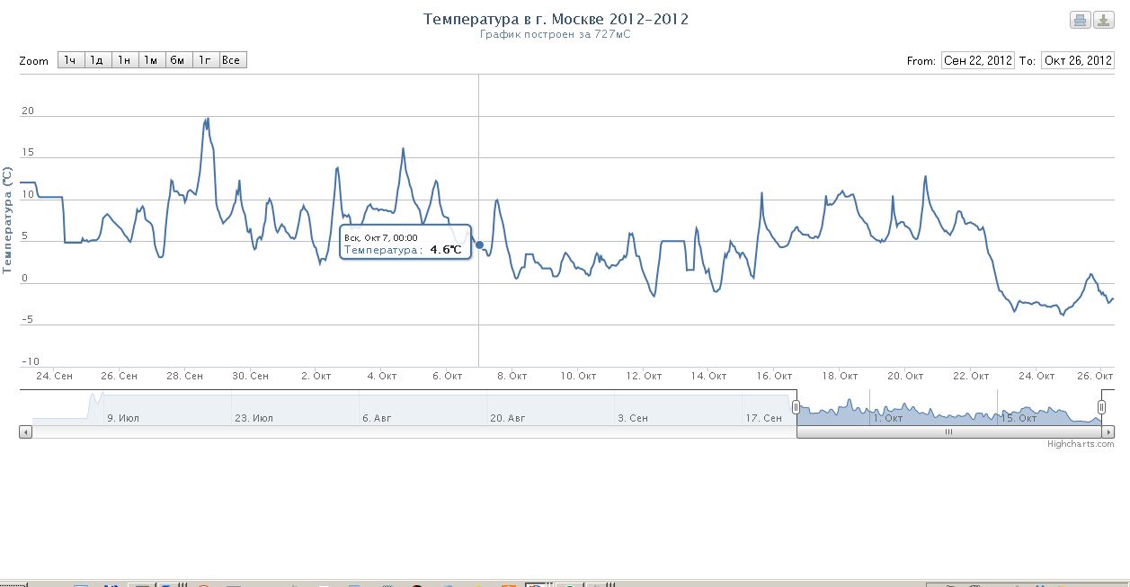

И все-таки проблемы с отображением шкалы времени
Ставлю начальную дату 02/10/2012 и получаю с 02/11/2012 по 25/11/2012
Где это исправить?
B хотелось бы чтобы шкала времени по русски.

Сделал рукификацию шкалы времени
       Highcharts.setOptions({
            lang: {
                months:   ['Январь', 'Февраль', 'Март', 'Апрель', 'Май', 'Июнь', 'Июль',
                           'Август', 'Сентябрь', 'Октябрь', 'Ноябрь', 'Декабрь'],
                shortMonths:   ['Янв', 'Фев', 'Мар', 'Апр', 'Май', 'Июн', 'Июл',
                           'Авг', 'Сен', 'Окт', 'Ноя', 'Дек'],
                weekdays: ['Вск', 'Пнд', 'Втр', 'Срд', 'Чтв', 'Птн', 'Сбт']
Разобрался с датами
В строке
pointStart: Date.UTC(2012,6,1),
второе значение (месяц) должно быть меньше на 1, т.к. индексация месяца Date.UTC ведется с 0
