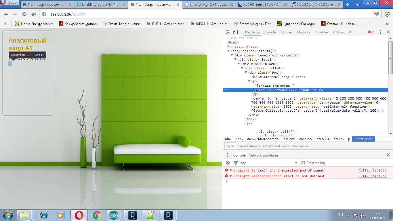

Пробую найти библиотеку в АМС которая рисует спидометр и выводит состояние аналогового порта. Пошел по примитивному пути - вырезал из файла sample1.htm один индикатор , добавил картинку , но чего то не хватает ( знаний точно ...). Я догадываюсь, что ID в системе должны быть уникальными. Как промежуточный результат картинка
Re: визуализация данных
Сообщение serghei »
Код для этого использовал на подобии Full2 . Просто добавляете Full8 и в файле меню добавить ссылку на него. Сам спидометр не выводится, хотя он в системе есть. Пробую разобраться ,но не получается...Или вообще такой подход в принципе не правильный?
угу, не хватает кода который рисует прибор
сам код физически находится в SAMPLE1.JS(в начале,там где много всяких букв ;) ),ты его не подключил поэтому и не рисуется
вычленил отдельно код скрипта во вложении,
библиотека хочет загрузить файл шрифта из интернета что бы рисовать цифры которые внизу,библиотека кешируется, я правда не знаю на сколько
вот наслаждайся
P.S.библиотека оказывается работает и с моим кодом, причем весит почти в половину меньше и не хранит файл digital-7-mono.ttf
если нет возможности загрузить digital-7-mono.ttf, то циферки на циферблате будут круглыми, если удалось , то как на семисементном индикаторе
блин у тебя оказывается в файле все есть ;) первый раз глянул не до конца, ты там скобку забыл закрыть
code.rar

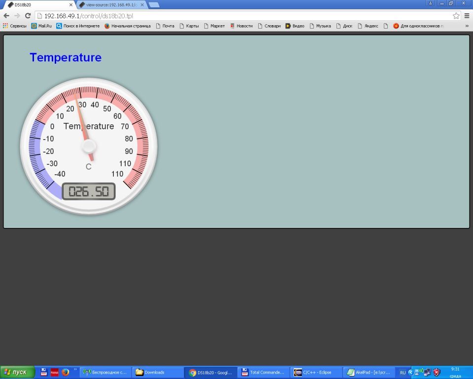

Абалдеть!! Спидометр появился. Но стоит на нуле. Теперь надо научиться подцеплять значения сенсоров. Значит всё таки Это не миф и АМС умеет работать с библиотеками графиков. Осталось найти " полное собрание сочинений " и установить в систему, да ещё бы иметь возможность выбирать стиль индикаторов. Я догадываюсь , что это надо будет делать руками для каждого значения. Но все таки это прогресс для меня. Ну и дальше останется история значений....
PS. Внешний вид точно такой же как в Sample1 . Значит чего то подгружает ?
вынужден тебя огорчить :(
АМС не умеет работать с библиотеками графиков, с ними работает браузер, все рисунки которые ты видишь на экране результат именно его работы, от АМС требуется всего лишь предоставить данные для показа
да надо научить amc обрабатывать запрос, данные вставляются с помощью setValue(...)
ну конечно
сдесь
<canvas id="an_gauge_2" data-major-ticks="0 100 200 300 400 500 600 700 800 900 1000 1023" data-type="canv-gauge" data-min-value="0" data-max-value="1023" data-onready="setInterval( function() {Gauge.Collection.get('an_gauge_2').setValue(l2);}, 200);"></canvas>
ты можешь описать как будет выглядеть твой спидометр сдесь https://github.com/Mikhus/canvas-gauges ... e-HTML-API можешь увидеть полный список свойств
