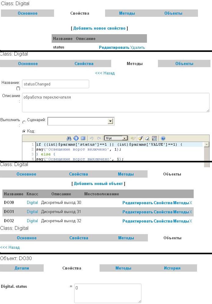

вот в методе как раз и проблема
Кто-нибудь описывал выключатель?

я делал.
а в методе объекта код
if ((int)$params['status']==1 || (int)$params['VALUE']==1) {
say('Освещение ворот включено', 1);

Пытаюсь протестировать "выключатель" почему-то не получается
Тяжко без знаний программирования :cry:
почему в свойствах Digital. status ? может тут проблема?
Re: Электро: карниз, жалюзи и т.п....
ser009 писал(а):Пытаюсь протестировать "выключатель" почему-то не получается
там в свойствах показывается ещё название класса, так что это не проблема.
а что именно не работает?
для привязки к выключателю в меню нужно привязывать свойство и метод
к примеру DO30.status (свойство) и DO30.statusChanged (метод)
можно только метод привязывать и всё тоже будет работать, но значение выключателя и свойтва тогда может не совпадать, если вдруг свойство изменилось не из меню, а откуда-то ещё.

Vit
Сообщения: 867
Сообщение Vit »
Попробуйте код что я для примера писал выше поставить в метод не класса а объекта
т.е. у вас код нужно написать в методе объекта например DO30
Если не хочется заморачиваться со свойствами и методами то можно убрать привязку к ним и сделать прямо в поле кода переключателя следующее
if ($params['VALUE']) {
 $url='http://192.168.8.120/command?30=ON';
 getURL($url,0);
 $url='http://192.168.8.120/command?30=OFF';
 getURL($url,0);
оно будет включать и выключать и хранить в самом положении выключателя последнее значение.
чтобы использовать это значение где-то ещё, то нужно сделать привязку к свойству какого-нибудь объекта.
