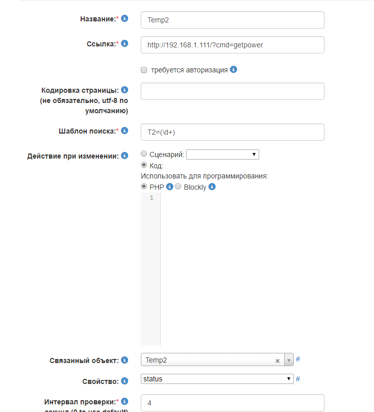

Распберри я хочу убрать вообще он тогда не нужен будет. Общение простое запрос на данные http//192.168.1.xx/?cmd= команда , а ответ от ардуины идет так HTTP/1.1 200 OK, Content-Type: text/html ,Access-Control-Allow-Origin: * далее идут данные P1=xx, P2=xx итд. Когда делаю запрос по на ардуину с пустой страницы ардуинка выводит на страницу тупо P1=xx, P2=xx итд. как этот ответ разобрать на отдельные переменные. Сейчас у меня вот так
[img][/img]
А хотелось бы разбирать в одном запросе, что бы не плодить кучу запросов. В ajax тоже не гуру писал по книгам и форумам.

Примерно понял...че-то было у меня подобное в коде...дома буду - посмотрю, если не забуду)) Веб-переменными конечно не вариант. Одним запросом как-то правильнее.
Пока могу предложить попробовать такой эксперимент - в адресе веб-переменной вписать http//192.168.1.xx (без команд всяких), а в шаблоне поиска указать че-то типа T1=(\d+), T2=(\d+), T3=(\d+) и т.д. со всеми значениями. То есть одной веб-переменной забрать все данные. В итоге должен получится массив со всеми данными, но не уверен, на сколько правильно это сработает в оболочке вэб-переменных.

nick7zmail спасибо за ответ. запрос без команды ни как. В зависимости от того что идет в запросе сервер на дуине и отвечает. Либо это расценивается как команда к действию с конкретным датчиком или устройством либо выдать в сеть запрашиваемому все данные накопленные со всех датчиков в каком он состоянии, температура итд. можно конечно это все поделить в дуине на конкретные запросы и ответы но не вижу смысла дополнительно ее нагружать если это все можно выдать на один запрос. А вот команды уже да поделить на конкретные......

В общем, чтобы "в слепую" не гадать, в каком формате у вас всё выдаётся, предложу свой, вполне работоспособный, но далеко не единственный вариант.
Делаете новую команду в ардуине, которая выдаёт данные в формате json. Выглядеть итог должен примерно так:И так далее для всех свойств.
Потом запрашиваете таким кодом:
В итоге в объекте "arduino" должны появится свойства T1, P1 и т.д. со всеми значениями.
Естественно перед этим нужно создать сам объект arduino.
PS: Не факт что код рабочий =D, проверить негде, если что - пишите.
[{"name":"T1","val":<тут значение Т1>}, {"name":"P1","val":<тут значение P1>},...]Потом запрашиваете таким кодом:
$content=getURL('http://<ваш адрес ардуины/команда на запрос json>', 0);
$data=json_decode($content);
foreach ($data as $key => $value) {
setGlobal('arduino.'.$value->name, $value->val);
}Естественно перед этим нужно создать сам объект arduino.

Всем привет. VladPTZ ваш предложенный вариант по записи значений в объект немного не пойдет. Смысл вот в чем я хочу что бы если вдруг по каким причинам запрос или ответ не пройдет то через некоторое время при запросе от MD ардуина ответит сбросив все параметры если опять не прошел то через некоторое время опять все повториться и я буду знать включился например свет или нет а при работе о объектом может быть следующее я команду отправил свет включился а ответ что включился не дошел и у меня будет в MD значиться что свет выключен. А как я хочу даже если что и не прошло то через некоторое время система обновиться.
nick7zmail вам тоже спасибо за ответ. Ваш код обязательно попробую, как только найду пустую ардуину. Серверную трогать и ломать пока не буду, она находится в работе.

да и по поводу ответа ардуины, чтобы вам не гадать как отвечает ардуина а там уже все я сформировал вот выкладываю копию с читой страницы при запросе к ардуине : Us=203:Is=1:Ps=160:Fs=50:Tout=21:Bout=808:T1=28:H1=35:T2=27:H2=31:T3=0:H3=0:T4=25:H4=18:T5=0:H5=0:T6=17:H6=46:V1=3.69:V2=5.76:OUT1=0:OUT2=0:OUT3=0:OUT4=0:OUT5=0:OUT6=0:OUT7=0:OUT8=0:OUT9=0:OUT10=1:OUT11=0:OUT12=0:OUT13=0:OUT14=0:OUT15=0:OUT16=0:
Это чисто такой ответ при запросе на выдачу всех данных. Вот их и надо в MD забрать одним запросом в массив скажем а потом разобрать и распихать по объектам в чем у меня и загвоздка. Я сейчас делаю запрос и из него выделяю конкретную переменную и пихаю в объект из-за чего у меня получилось куча веб переменных. А это немного не правильно я считаю, надо как то это все уложить в один запрос. Можно конечно немного подправить ответ если нельзя разобрать такую строку.
