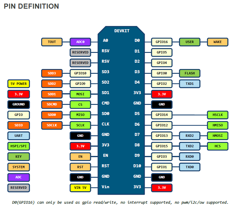

Убил сегодня уйму времени, безуспешно пытаясь подключить DS18B20 к Webmos D1 mini с AMS на борту. Не видела она этот сенсор и все тут, а разгадка была в том, что маркировка пинов в IDE и на плате различается, т.е. порт D2 соответствует GPIO 4 и.т.п.
Ясность внесла эта картинка: https://raw.githubusercontent.com/nodem ... PINMAP.png
Может где-то эта информация уже размещена, но на глаза мне не попадалась...
Датчик был подключен к порту D2, как только прописал ONE_WIRE_BUS 4, все сразу нашлось и заработало.

Я пробовал тот-же вариант и заметил ,что если надо активировать какой нибудь дополнительный протокол (например I2C) , происходит конфликт выводов и далласы надо включать на других пинах с заменой пина в скетче

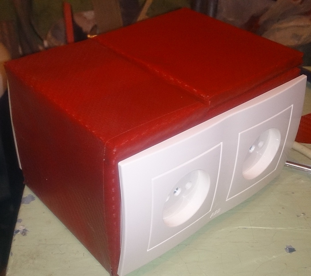

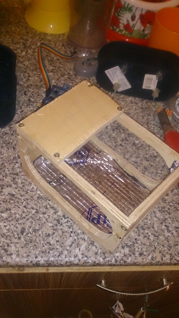

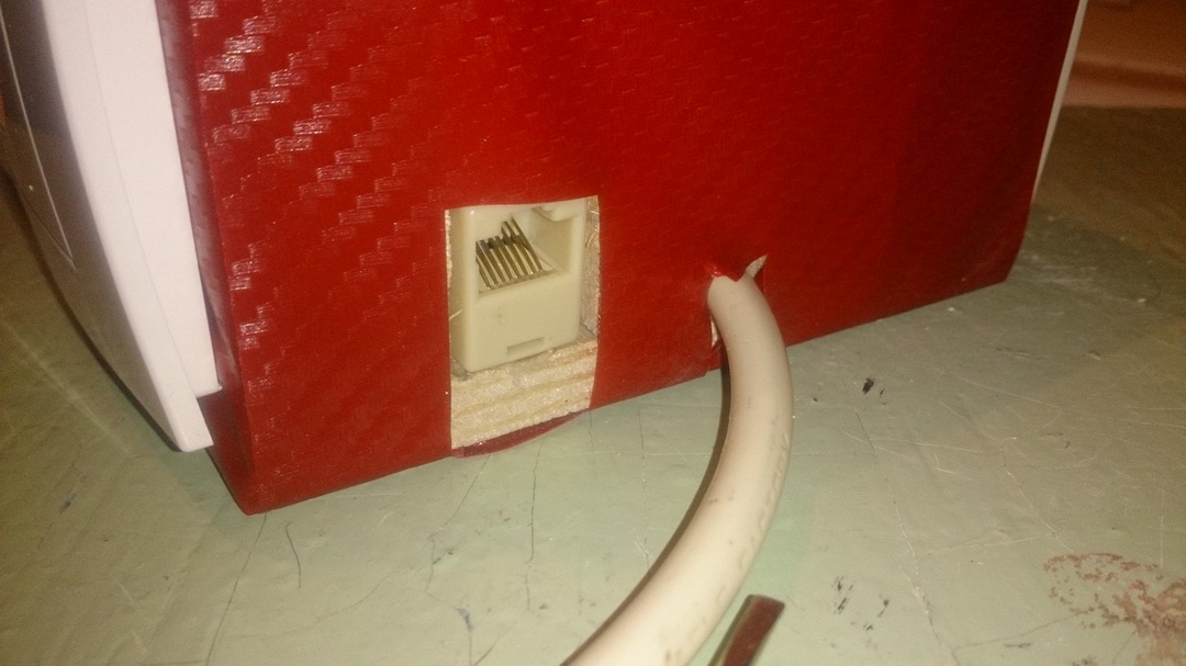

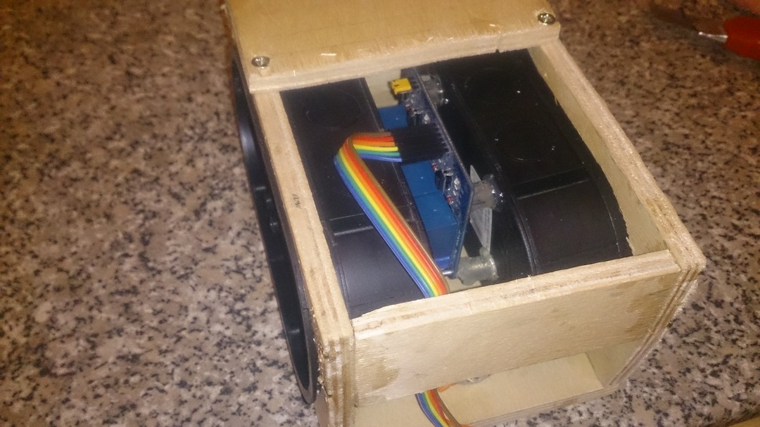

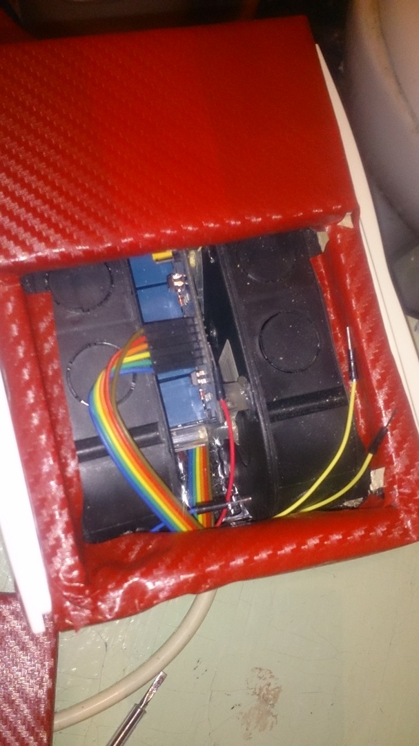

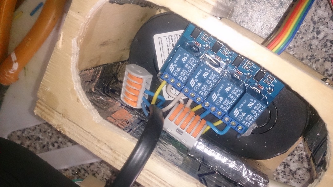

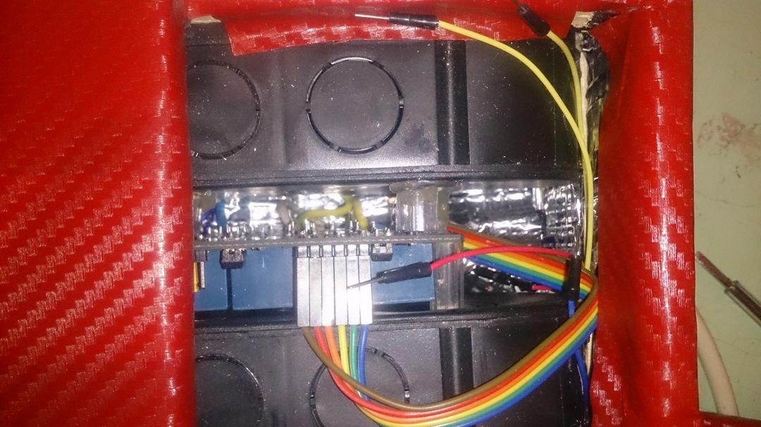

История одной самоделки))
На самом деле получилось не сильно аккуратно, но работает вполне неплохо))
Вот такой конечный вид: Хронология создания под спойлером...думаю описывать здесь что-то - излишне))Всё на фото
Единственный коммент - нужно выдерживать расстояние до пайки на плате с реле...там как никак 220v, если замкнет - не есть хорошо. Для этой цели приспособил куски корпуса шариковой ручки)) благо на работе много пустых валяется))) не знаю на кой они там, но помогли)).
Управляется по витой паре...т.к. у платы реле всего 6 контактов - остаётся пару свободных проводов. Один использовал под DHT-22, второй пока свободный. Планировал использовать под физические выключатели (на аналоговый вход), но пока не подключал.

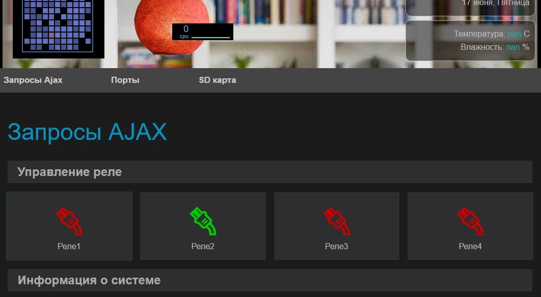

Скетч на подключение платы немного косячный... Заабыл выходы в OUTPUT переключить...а без этого напряжения не хватает на перещелкивание реле. В самом AMS прикрутил вот такой интерфейс (по аналогии с кнопками noolite): PS: Пленка, как выяснилось, очень херово клеется к фанере, и по-моему смотрится не очень...скорее всего буду отдирать, шкурить, шпатлевать и красить...
PPS: В общем как то так...сильно не судите))...вдруг кому сама идея пригодится...а сделать можно и по-аккуратнее).
ФотоSPOILER_SHOW
