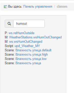

И, да.
Почему бы не воспользоваться поиском?
Так не пробовали?
Вбить свой метод
