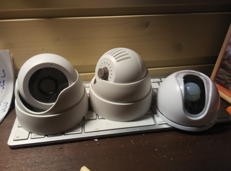

Если такие варианты имеют право на жизни то например как я решил проблему бюджетно и вполне симпатично с помощью AliExpress
