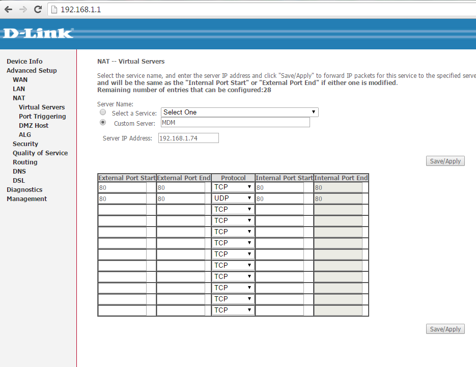

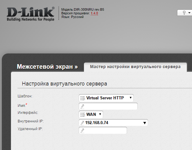

И так по шагам, теперь я знаю свой внешний IP который я буду указывать в URL приложения BBGPS http://внешний IP/gps.php

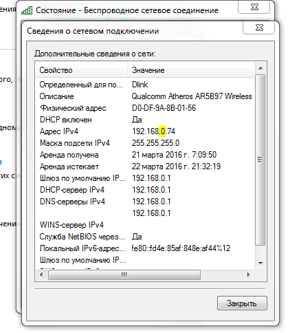

Но при настройке модема нужно указать внутренний IP устройства и тут я опять туплю.
IP коутбука 192,168,0,74 а модему нужен IP 192,168,1,
Мне представляется это так, приходят данные на внешний IP адрес модема, он переадресует его на роутер а роутер передаёт по вафли на ноутбук.
Получается что в модеме нужно указать адрес ноутбука а из за этого 0 вместо 1 он его не прописывает.

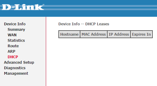

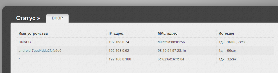

eygen писал(а):Да все равно в принципе, только вот надо проверить что бы DHCP остался только один если он поднят на обоих устройствах.
На модеме DHCP пуст. А в роутере указан IP моего ноута.
eygen
Сообщения: 393
Re: Ошибки системы
Сообщение eygen »
Пуст возможно потому что ни одного устройства там не зарегистрировалось. По этому все равно проверить включен или нет
