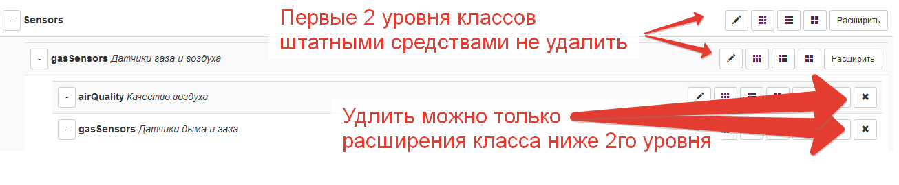

2016-03-09 18-02-24 Панель управления - Mozilla Firefox.png (33.72 КБ) 5466 просмотров

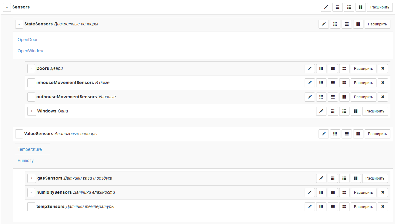

Есть класс Sensors с основным списком св-в и обработки данных.
У которого есть подклассы расширяющие дополнительную обработку или св-ва в случае если так надо (взял у olehs, идея хорошая)
В этих классах есть обекты-шаблоны разных типов датчиков
Где нибудь в настройках "драйвера" (модуля-шлюза для общения с железками-сенсорами) или , даже лучше, отдельно модуль/приложение.
Которое привязывает к объекту, в данный момент объект помещение класса Rooms (в примере это Livingroom) "тень"/"проекцию" объекта из другого класса в данном случае Sensors->StateSensors->OpenDoor. То есть наследует из объекта Sensors->StateSensors->OpenDoor св-ва и методы обработки.
В результате у объекта Класса Rooms (в данном случае Livingroom) появляются после связи дополниьельные св-ва и методы унаследованные из объекта Sensors->StateSensors->OpenDoor
В результате мне кажется получим маштабируемость системы и более наглядность с темеже сенсорами.
Надеюсь сейчас более грамотно описал без глупых, с почки зрения ООП, предложений.
Как думает всемогущий ALL имеет право на жизнь такая идея.
Или меня что-то не в ту степь понесло?
2016-03-09 18-21-19 Панель управления - Mozilla Firefox.png (33.96 КБ) 5462 просмотра

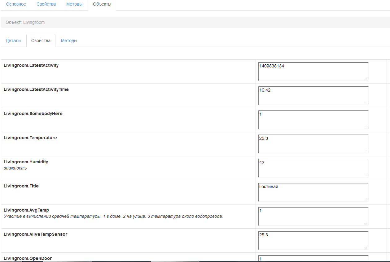

2016-03-09 17-59-27 Панель управления - Mozilla Firefox.png (29.57 КБ) 5462 просмотра

lanket писал(а): Недоработочка мелкая.
Пока есть дети - удалить родителя невозможно.
Логично.
Что-то я старею видимо. Очевидное не замечаю.

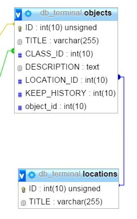

lanket писал(а): Которое привязывает к объекту, в данный момент объект помещение класса Rooms (в примере это Livingroom) "тень"/"проекцию" объекта из другого класса в данном случае Sensors->StateSensors->OpenDoor. То есть наследует из объекта Sensors->StateSensors->OpenDoor св-ва и методы обработки.
Наверное не стоит все смешивать. Пока не приходит в голову какие Класс Rooms может унаследовать св-ва и методы из объекта Sensors->StateSensors->OpenDoor. Теоретически у двери могут быть свойства (если не брать во внимание отделку) открыта, закрыта и местоположение. У датчика местоположение и сигнал на выходе 1, 0 или аналоговое /цифровое значение.
Свойство местоположение позволяет указать конкретное местоположение, а также масштабировать систему устанавливая связь между объектами.
Пример конкретное местоположение и масштабируемость: датчик на окне №3, окно №3 в зале, зал в помещении дома №1, дом №1 на участке где есть другие постройки. Это может обеспечить поле местоположение.
Теоретически можно добавить в таблицу objects новое поле object_id (поле LOCATION_ID удалить), но поле object_id не может иметь значение 0, поэтому самой верхней структуре в примере "участок" местоположение задать не сможем.
База данных фрагмент 3.jpg (21.6 КБ) 5415 просмотров

Сообщение Михаил_Калуга »
пс. как вариант, если верхнего местоположения нет объект может выбирать сам себя. Те если только одна квартира у объекта зал выбирать местоположение зал. Если появился подвал. Тогда создаем новый класс (например Жилище) где два объекта квартира и подвал. И тд.
