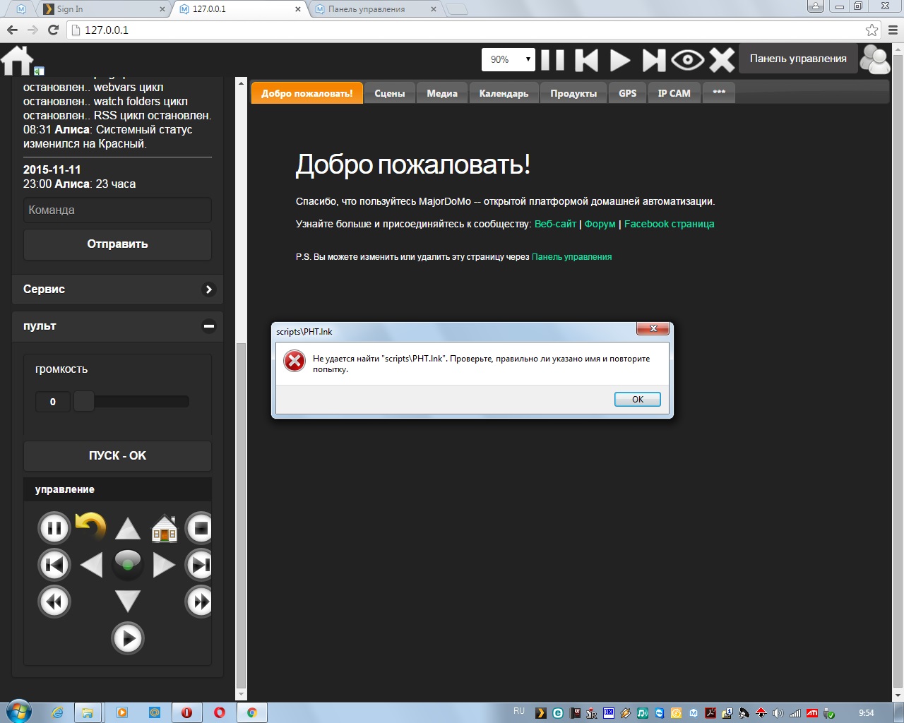

2)сделал кнопку с кодом safe_exec('start /B "" "scripts\PHT.lnk"'); , переписал в Scripts ярлык PlexHT
3) но как-то не запустилось (пока все на сервере с МД делаю)
помогите пожалуйста

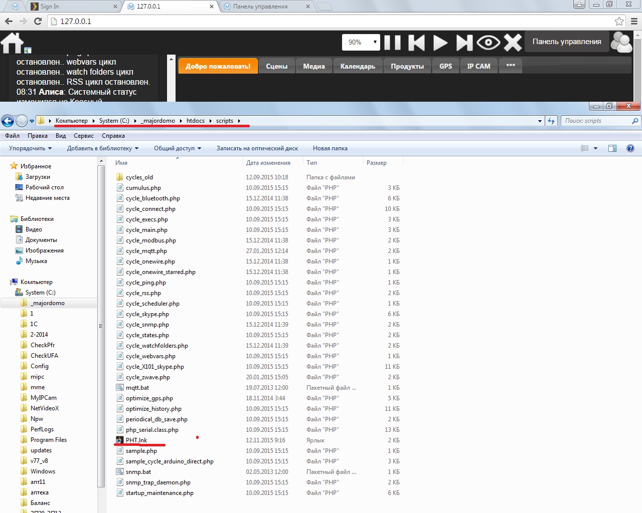

Что то мне подсказывает что называется он у вас PHT.lnk.lnk...ибо расширение .lnk даже при отображенных зарегестрированных расширениях - не отображается. По крайней мере со стандартными настройками винды.utia38 писал(а):2)сделал кнопку с кодом safe_exec('start /B "" "scripts\PHT.lnk"'); , переписал в Scripts ярлык PlexHT

Да "Что-то" Вам правильно подсказало и после исправления названия ярлыка все запустилось,

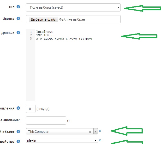

А по поводу управления с андроида - я уже говорил. Создаете элемент в меню ratiobox или selectboxИ при управлении с компа на котором md выставляете localhost, а при управлении с внешних устройств - выбираете ip компа с MD.

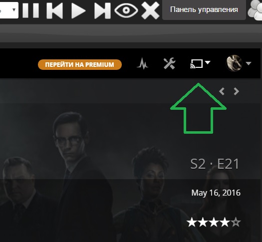

Подскажите есть ли такая возможность, выбирать фильм на планшете(сцене) а смотреть уже на телевизоре?
- nick7zmail
- Сообщения: 7573
Re: Plex Media Server/Home Theater
У плекса в вэбке есть значек "транслировать"...мне кажется через него можно.
