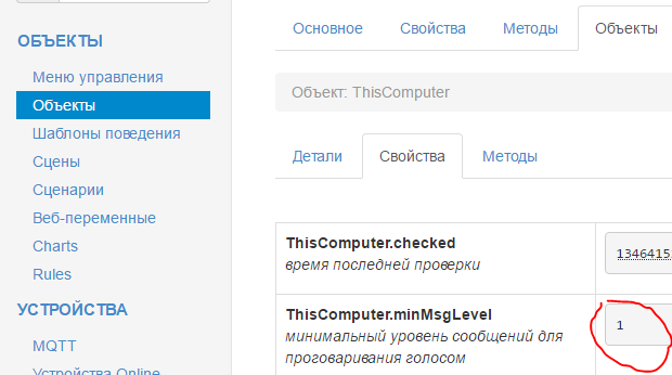

Vladkos писал(а):Разобрался, проверил ThisComputer.minMsgLevel 2 и во всех say выставил 2
Подскажите пожалуйста где искать "ThisComputer.minMsgLevel 2" более подробно. Пропал голос((( Спасибо ;)
kas5858
Сообщения: 366
Re: [Скрипт] Алиса и Википедия
Сообщение kas5858 »
Обьекты > Computer > ThisComputer > Свойства
Изображение Connect
